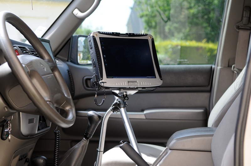

C’est pas pour tablette mais quel bonheur :2 (20):
Faut avec ce support (made in @TECHE) un Tougbook CF 18
Sur le mien :
