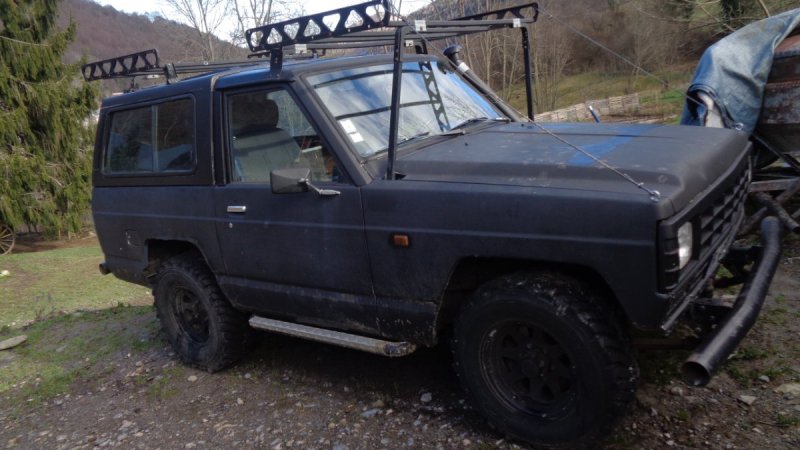

on croise les doigts de pieds  pour cette greffe sinon la a part l'eau bénite :eveque:ou une dissection totale  :Inclassable12:   ...j'adore le look old school du troll sa ma rappelé de bon souvenir  de ca :
on fait pas de commentaires sur la gallérie a l'époque pas un sou haut fond des poches et j'ai fais avec les moyen du bord , ca a porter 3 poutres fraiche de scierie en 6m et pas mal d'autre truc encombrant et lourd donc t'en que ca fait le taf moi ca me va !!! Les tubes qui servent de pare choc,  c'est pas de moi mais a l'époque j’appelai çà l'anti-couillon qui tien pas sa droite sur les petites routes  de campagne parse que monsieur prend ca pour une route personnel qui lui est du.....:41616-4:
Je savais bien que c’était pas un SUV sur ta foto de profil  🤨 .
Il était beau comme sa ! Avec la grosse galerie et les câbles façon rallye raide, tu m’étonnes que sa devais faire le taf (et inciter les couillons à tenir leurs droites).
