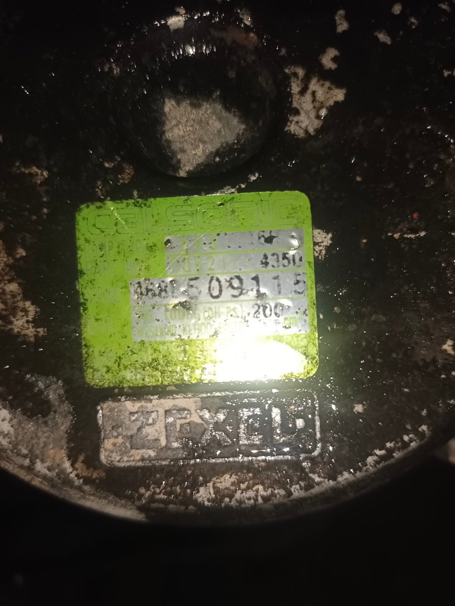

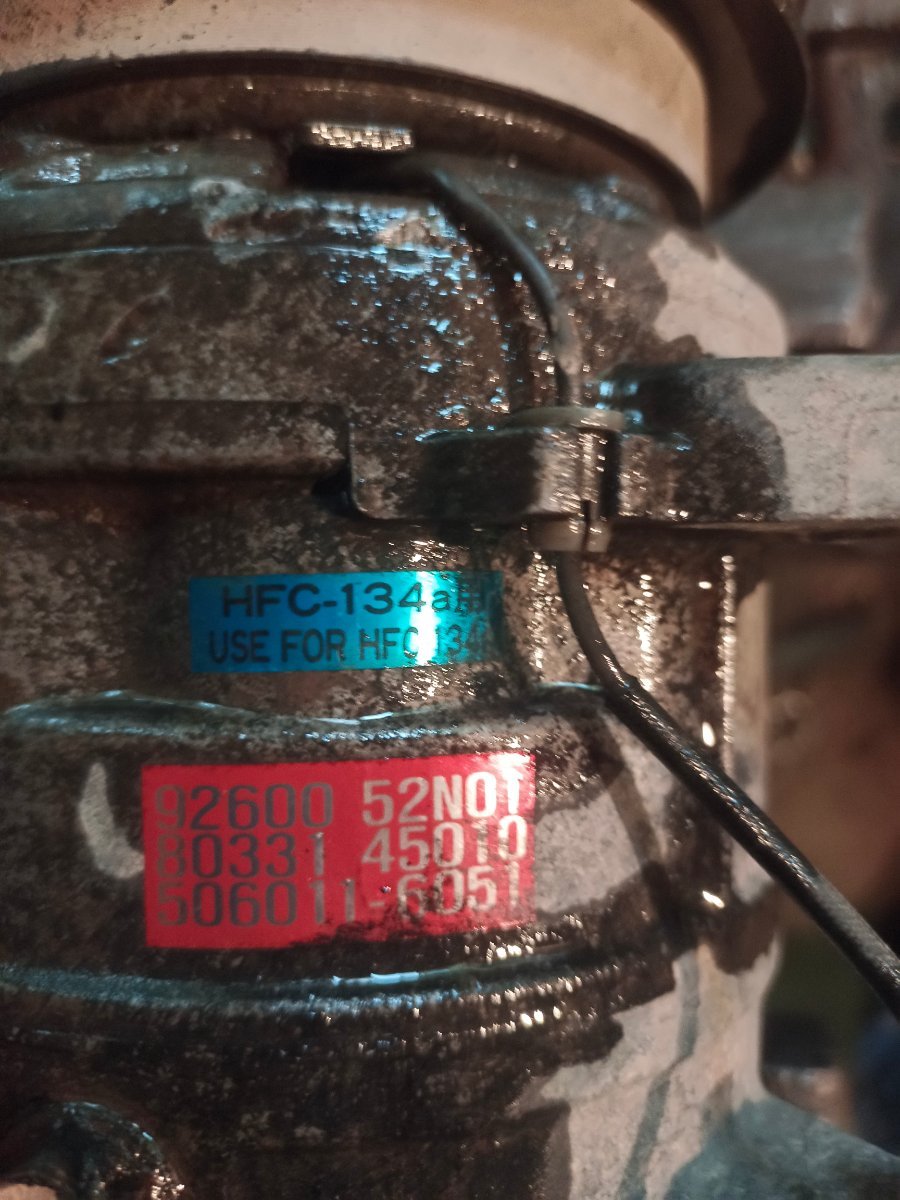

Posté(e) : 19 mai 20232 a Salut à tous voilà j'ai acheté un kit clim pour mon patrol de 1993 mais j'ai plusieurs question Il me semble que le gaz était le r12 et sur compresseur il y a écrit r134, donc le nouveau gaz donc y avait t'il des modèles avec le nouveau gaz ? Mon compresseur est grippé je veux donc le changer mais j'ai compris qu'il y avait 2 modèles,le xexel et le calsonic, mais sur le mien y écrit xexel et y a un autocollant avec écrit calsonic avec la ref dessus Au boulot j'ai tous pour recharger la clim faire le vide ,les joints anti fuite j'ai vu que sur euro4x4 il vendait une bouteille déshydratante adaptable qui a l'air de correspondre à celle que j'ai (23€) Il y a aussi un suget très complet je vais essayer de retrouver le lien. Sur le forum Voici une photo du compresseur
Posté(e) : 19 mai 20232 a Auteur Le lien du sujet très complet merci à lui d'ailleurs et a tous ceux qui avait porter des réponses https://www.patrol-gr.net/forums/topic/25084-y60-montage-de-clim-sur-toulouse/
Posté(e) : 19 mai 20232 a Auteur Christroll avait changer le compresseur par celui là il y ressemble beaucoup: https://www.oscaro.com/compresseur-climatisation-lizarte-s-a-81-14-22-011-1872754-447-p Donc au final si le compresseur se monte pour christroll logiquement pour moi il se montera Mais je comprends toujours pas pourquoi sur mon compresseur il y a écrit xexel et calsonic alors que celui sur le lien remplace le xexel. Mais sa m'a l'air d'être le même si quelqu'un peut éclairer ma lanterne
