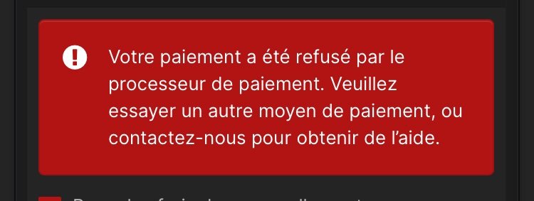

Bon ben ça commence bien, impossible de prendre un compte premium 🥲🥲
Help me!!!

Bonjour,
Je viens de renvoyé sur ton mail la commande pour le compte Premium.
Peut être un pb avec ton compte Paypal .... Car tout est OK ici :2 (20):
Bonne journée.

Le paiement est accepté
