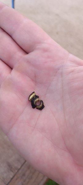

Dommage dĂ©jĂ  en panne, il a bien marchĂ© pendant 2000 km, et la plus de patate et s'Ă©teint en roulant, repars aprĂšs quelques pompage sur la pompe, et pas de voyant moteur. A voir . J'espĂšre pas le turbo đŸ˜©.

ceci dit ton problĂšme ressemble Ă  un problĂšme de prise d’air sur l’arrivĂ©e du gasoil ou de mise Ă  l’air du rĂ©servoir .
fait un essai avec le bouchon du réservoir dévissé .

Bon j'ai trouvĂ© la panne, c'Ă©tait des morceaux de ferrailles dans la pompe d'amorçage, a la sortie, j'ai changĂ© le filtre a gasoil et marche comme un bĂ©bĂ©. AprĂšs je ne sais d'oĂč vient cette ferraille đŸ€”
