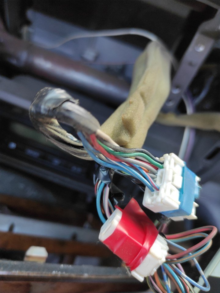

Seriez vous par hasard quel fil supprimer a l'autoradio afin de condamné le mouvement de l'antenne d'un patrol y61 de 1999 ?
Car il reste de l'antenne elle capte correctement les fréquences mais ne monte et descend plus le moteur de celle ci fait un bruit du diable et je n'ai pas l'utilité de sont mouvement.
Alors j'ai trouvé quelques postes traitant ce sujet ou j'y vois le fil bleu ou mauve a supprimé .
Le souci est que j'ai plusieurs fil de ces couleurs, voici a quoi ça ressemble la dedans.
IMG_20230817_190635.thumb.jpg.cf8cb50ef1024339ef94e32e83bec138.jpgIMG_20230817_190648.thumb.jpg.786e5c01a695e237a1a681ec38bc551f.jpg
Édit violet/blanc apparemment d’après le schéma
Modifié par Ghislain36
Merci Ghislain36 pour la confirmation c'est bien le fil violet/blanc qu'il faut débrancher.
Je n'ai plus de bruit de moteur d'antenne et cette dernière ne bouge plus👌
