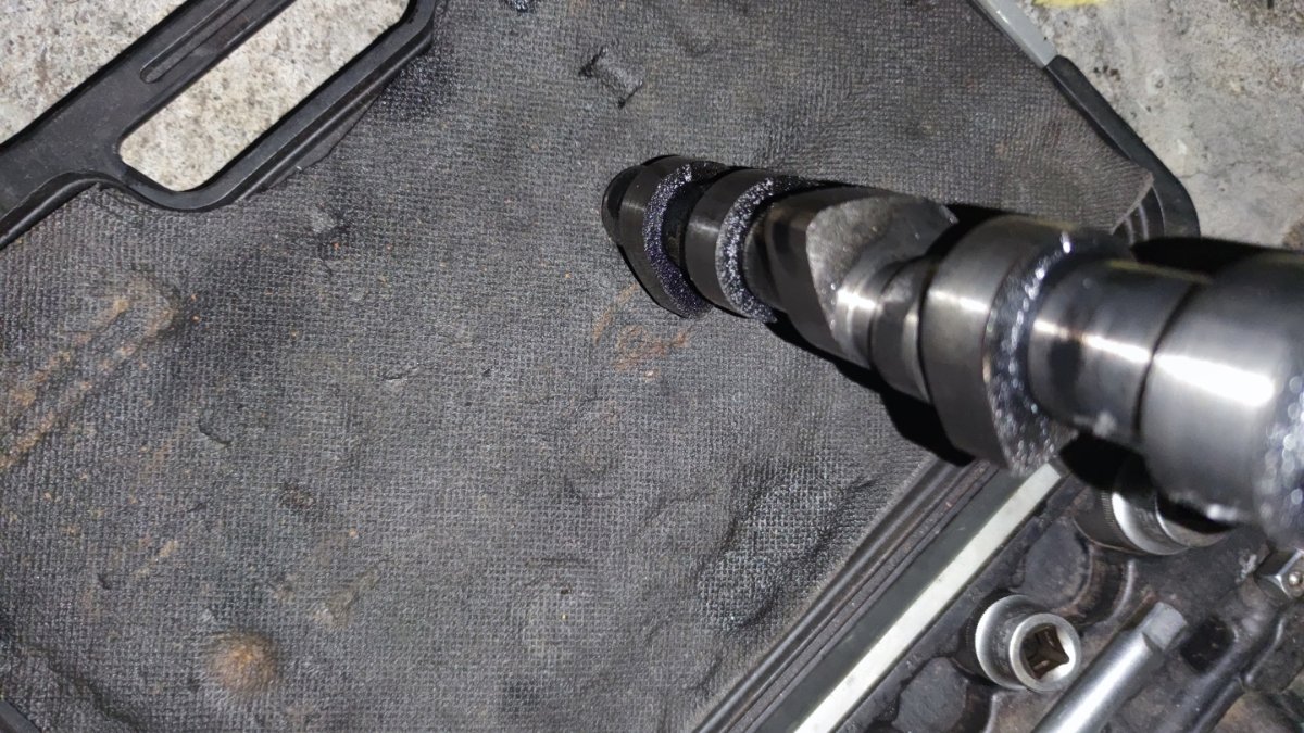

Bonsoir a tous,
J'ai un claquement moteur , coussinet de bielle neuf.poussoir hydraulique débloquer manuellement en suivant un tuto. démarrage sans la pompe à vide sur le cache culbuteur , amorçage 20 mins 2400trs.
Mais le bruit persiste.en démontant l'AAC j'ai remarqué une came décalée entre le  5eme et 6eme cylindre.est ce que c'est normal svp?
ce n'est pas la came de la pompe a huile?
pour moi ton soucis viendrait d'un collecteur d’échappement fissuré ou du joint de ce dernier mort
autre question, t'es injecteur sont ils vieux?
Merci pour ton retour.
La pompe a huile ou pompe a vide?
Je regarderais si j'ai une fuite aux collecteurs.
Oui les injecteurs sont d'origine.
oui a vide
tu peux deja refaire tes injecteurs, ca ne fera pas de mal
