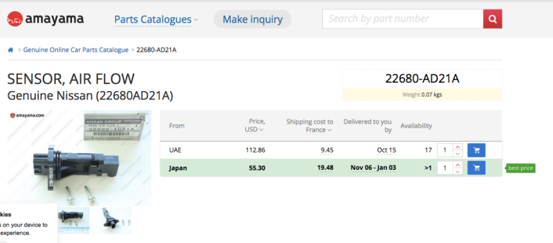

Posté(e) : 30 novembre 20231 a Auteur Il y a 4 heures, Lio26130 a dit : Oui commande via Amayama, c'est là que tu auras le moins cher! Je vais abuser de ta gentillesse, aurais tu la réf.?😇 merci
Posté(e) : 10 décembre 20231 a Auteur https://www.amayama.com/en/part/nissan/22680ad201 Est ce la bonne référence pour le débitmètre d’air d’origine Nissan pour un Patrol y61 3l di? merci
Posté(e) : 10 décembre 20231 a Non c'est pas la bonne, il faut que je trouve, c'est moins cher que ca!
Posté(e) : 11 décembre 20231 a Auteur Il y a 9 heures, phdv61 a dit : ça depend de l'année. Le160CV est different du 158CV. Ah oui? C’est vrai qu’il faut renseigner le mois et l’année sur le site, d’où cette subtilité. Il ne faut pas que je me trompe alors 😉

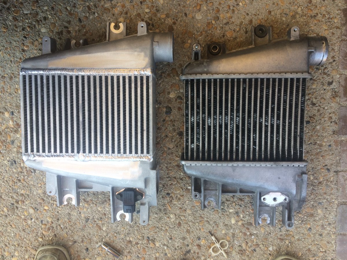

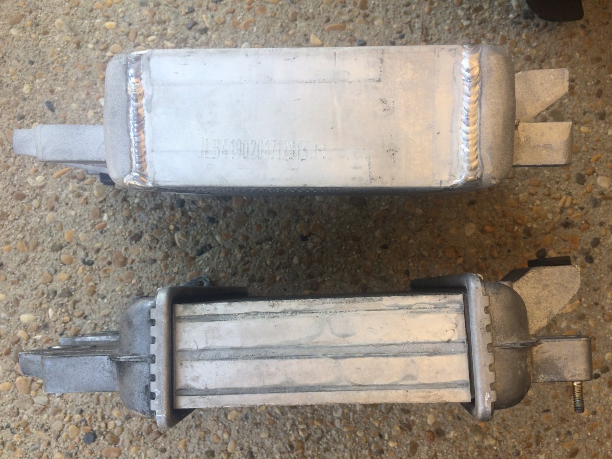

Posté(e) : 17 décembre 20231 a merci pour le retour. Heureux pour toi. si ton EGR est toujours en fonction, il te faut aussi démonter et nettoyer le boiter papillon et le collecteur d’admission pour en enlever le goudron qui s’y accumule au niveau des cylindres du fond. C’est ça qui tue ce moteur. Oui aussi, l’intercooler d’origine, serti, finit par fuir. à remplacer par un soudé. Modifié 17 décembre 20231 a par phdv61

Posté(e) : 23 décembre 20231 a Bjr ! Il peut se trouver un peu partout mais sur les sites étranger il sera toujours logiquement moins cher qu’ici .
Posté(e) : 23 décembre 20231 a tu trouves sur ebay. J'en avais trouvé un (et acheté) de plus grand volume (+ épais) pour 150E, mais il ne se fait plus. Il faut t'assurer qu'il y a l'emplacement pour le capteur de pression. Modifié 23 décembre 20231 a par phdv61
Posté(e) : 8 janvier 20241 a Auteur Salut, Meilleurs voeux à vous et vos proches. Je viens de passer commande pour le débitmètre d’air d’origine Nissan. La livraison n’est pas pour tout de suite 😀 entre le 14/02 et le 19/04 😊 ils ont le temps de m’oublier 😉😂 Je vais également regarder pour l’intercooler sur eBay .
Posté(e) : 11 janvier 20241 a Auteur Comme c’est la première fois que je commande sur le site amayama, la procédure d’achat me paraît bizarre, j’ai sélectionné ma pièce, ensuite créer un compte, puis ils me disent que ma demande est bien prise en compte et qu’un mail suivra pour les instructions de paiements… mail que je n’ai toujours pas reçu. Pour l’instant la procédure est bonne? merci pour vos retours
Posté(e) : 16 janvier 20241 a Auteur Salut à tous, c’est bon j’ai bien reçu le mail pour le paiement, reste plus qu’à patienter ☺️
