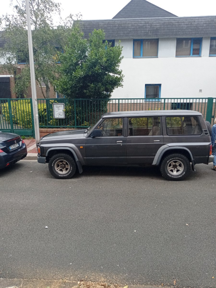

Je suis l'heureux possesseur d'un patrol GR y 60 de 91 (long)
Je rencontre un problème avec mon embrayage qui est neuf mais patine à chaud ( au bout de quelques kilomètres)
Bjr et bienvenue !
Soit un problème de garde ou alors comme beaucoup c’est la durite qui se délite de l'intérieur et gêne la bonne circulation du retour du liquide
