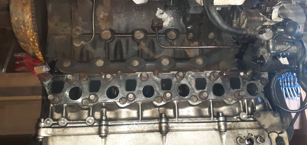

Sortir un moteur en plein air.
Avec les moyens du bord ,
-- une chèvre en poutres destinées à une autre destination.
-- tirer le Patrol en arrière.
--placer une remorque sous le moteur .
-- confectionner un support + sangle.
-- transporter dans une grange .
-- un palan sous une poutre .
Le travail de démontage commence
SERRAGE MOTEUR , analyser les dégâts. 20240120_111735.thumb.jpg.b4ac908c34b1e2071b8fb836b770bf08.jpg
Beau boulot :enaccord8:
Oui pour un jour de repos c’est pas mal !
