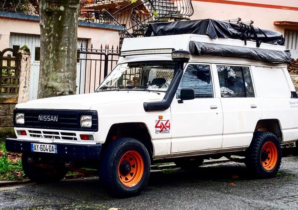

Je suis l'heureux propriétaire depuis plus de 6 ans d'un Patrol type Ebro 3.3 Atmo totalisant 330 000 kms en version longue.
Alors ce n'est pas pour du TT qu'il est utilisé mais comme 4x4 aménagé. Il est donc qu'en deux places et tout le reste c'est une cellule. LE toit a été changé pour une réhausse, cela permet de pouvoir être assis dedans et vivre dans comme un mini camping car. A la base c'était le 4x4 de Madame et moi, mais on s'est séparé donc il est resté avec moi.
Il tourne pas beaucoup seulement entre 5 et 7 000 kms par an. Pour les grands voyages et les petits trucs du quotidien.
J'admets sans être connaisseur mais amateur des véhicules anciens être impressionné par la résistance de ce moteur, on a roulé par 40 degrés en Italie sur autoroute pour rentrer d'un long voyage il n'a jamais chauffé (on observé des petites temps de pauses quand même ;) .
Petit aperçu de son état :
  • Carrosserie et châssis LE chassis est hyper sein, pas de rouille rien, juste la carrosserie à des endroits et les montants du pare brise ! Il a eu des peintures successives mais je pense qu'il est temps de le mettre à nu, traiter et repeindre.

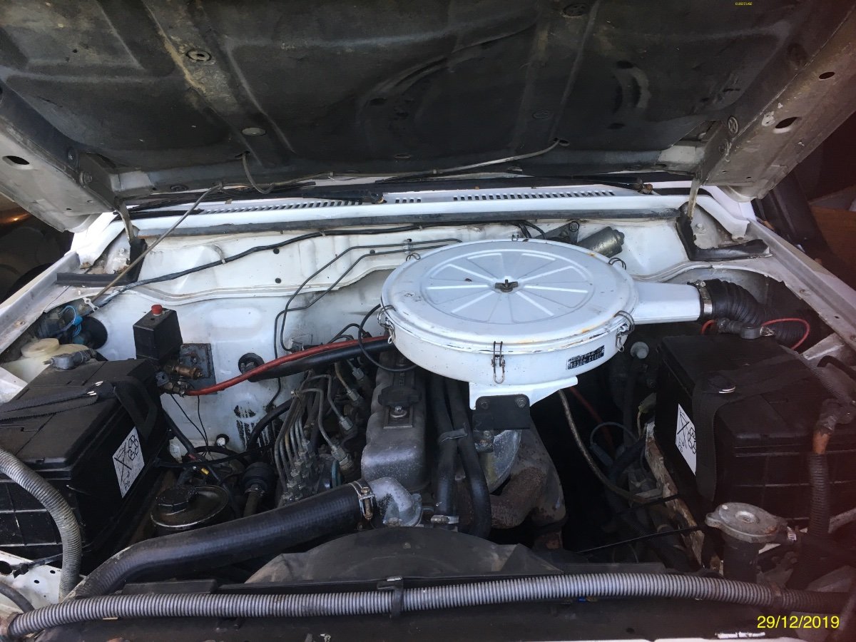

  • Moteur : haut moteur refait en 2013, faudrait que je fasse le bas. J'ai changé beaucoup de durites. Eléctricité quand il y'a un problème je retouche mais ca tient bien. J'ai changé alternateur, pompe à eau, mis en place la tirette pour le couper, changer la ligne échappement par une ligne neuve d'origine.

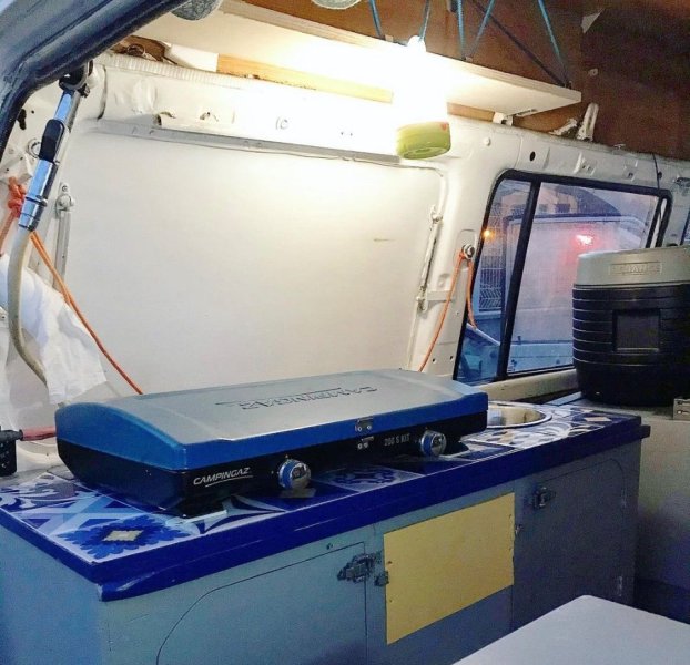

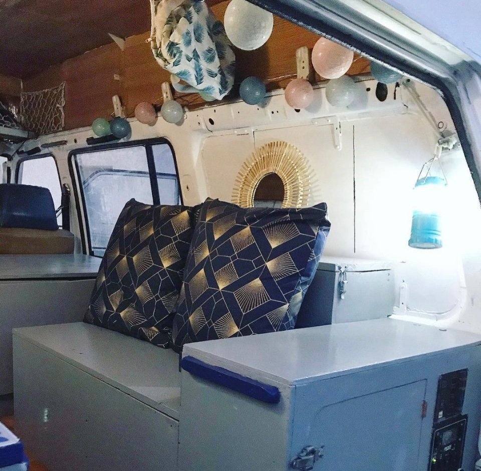

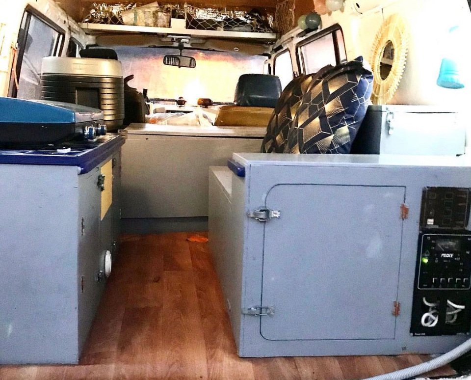

  • Cellule : Elle est en 12v avec un coupeur séparateur qui fait aussi convertisseur 24/12. Il y'a tout : douche avec réserve eau 90L, frigo, chauffage webasto, convertisseur 220v, prise usb, lumières intérieur et extérieur, auvant rhino. Le seul élément qui manque c'est l'eau chaude.

pour la vitesse de pointe, mets y un 3,3td et tu pourras rouler au moins à 100-110 km/h sans soucis tout en ayant un moteur aussi fiable. C’est la même BV et ça se monte en lieu et place de l’atmo.
Pour la Clim, certains rares 3,3 ont eu la clim, surtout ceux vendus en Espagne. Faudrait regarder s’il y a possibilité d’acheter le compresseur et le circuit complet là-bas en occasion  et le monter sur le tien. Pour le compresseur, il se place au dessus de l’alternateur avec une courroie à rajouter. J’ai la photo sur mon PC si ça t’intéresse.
L’autre solution est de récupérer le circuit de Clim des baroud 2,8 6 cyl et arrivé à l’adapter sur le tien. Quelques sujets en parlent sur le forum, tu devrais les retrouver avec une recherche.
