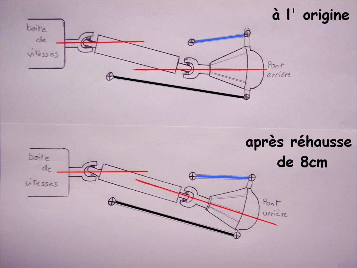

Un joli schéma.... et pour mesurer la parallèle:     un niveau à bulle + rapporteur pour mesurer , les inclinaisons du nez de pont et de la boite par rapport à l'horizontale doivent être égales.
Pour l'arrière il faut raccourcir le bleu et/ou rallonger le noir et vérifier l'état des silent blocs!
quel courrage d'avoir pris le temps de faire un joli dessin
c'est exactement ça
donc pour éviter les grognements, il faut incliner le pont vers l'avant pour que les 2 traits rouges redeviennent parallèles

Bonjour a tous bon ben j ai enfin réglé mon problème de grognements c était bien l alignement du pont qui n était pas bon j ai mis 2 barre supérieur réglable et mon problème est réglé maintenant je me pose la question de savoir si je laisse les calle de travers de boite ou alors si je dois les enlever ?
