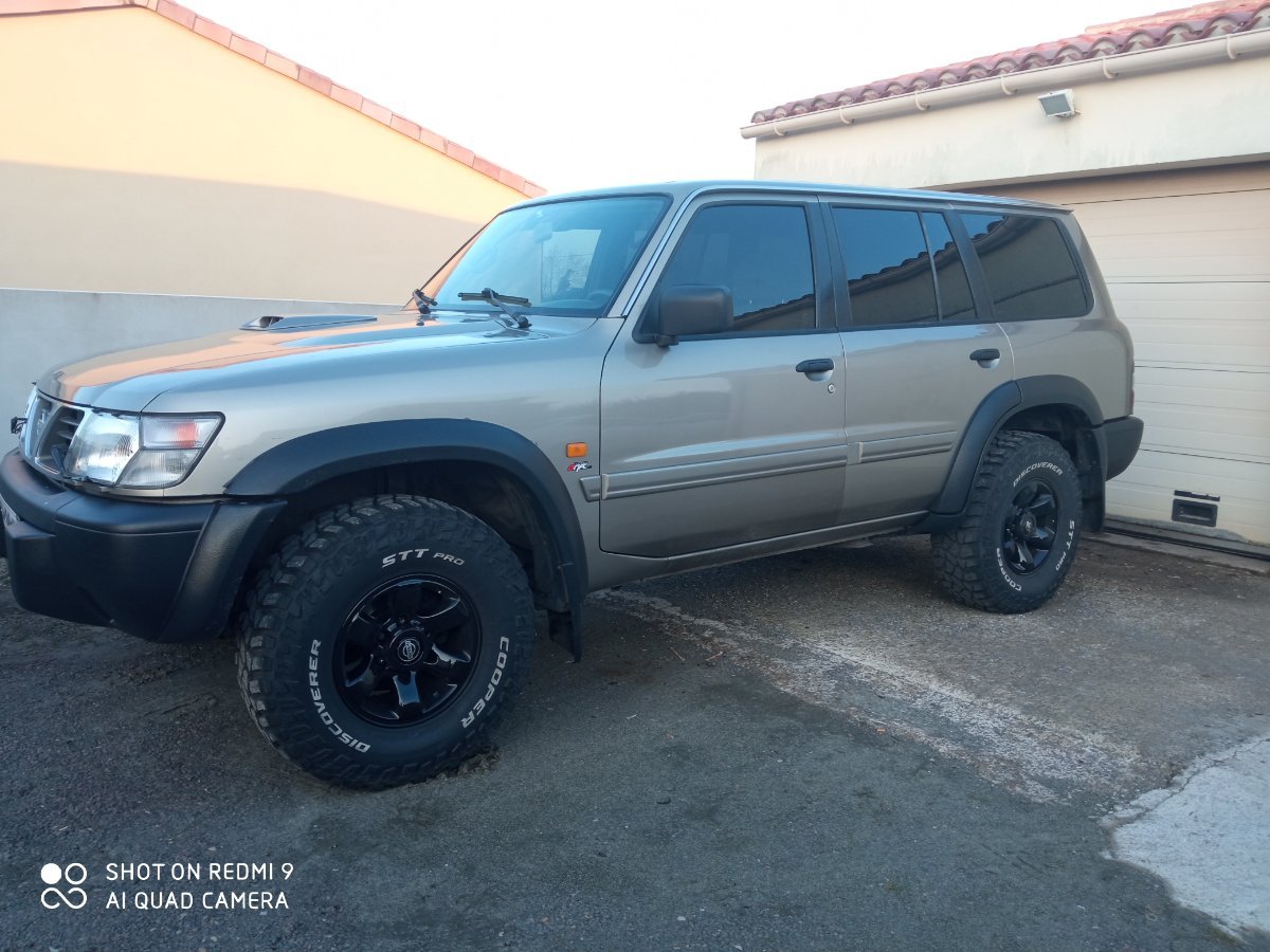

Ayant un patrol y61 3l Di de 2001,
Je viens vous j'ai mis un volant tulipé
J'aimerai avoir vos conseils pour shunter l'airbag volant pour éteindre le clignotement au tableau de bord
