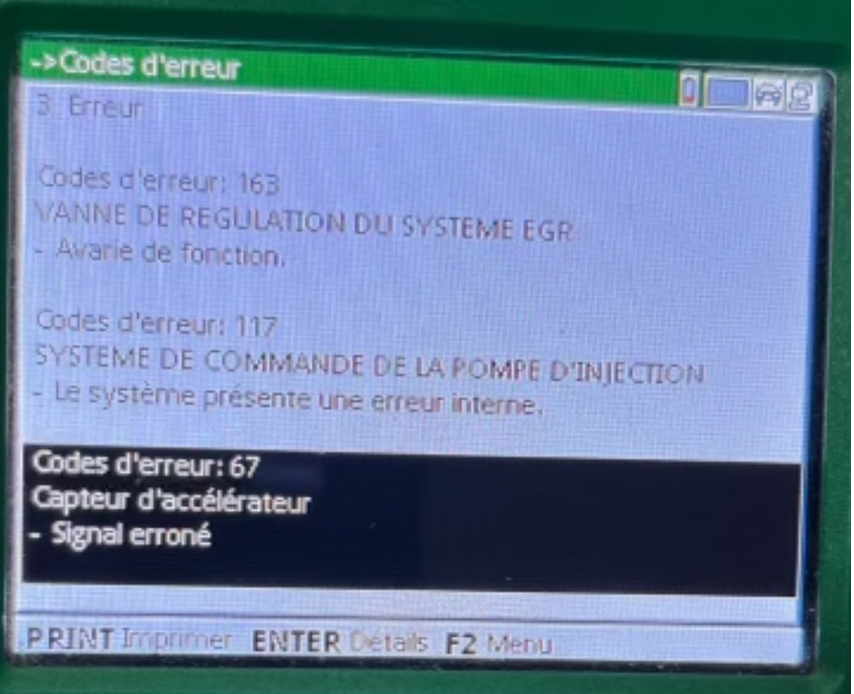

Par contre le gros Hic c'est qu'il y a un voyant moteur et donc il est bloqué a 60km/h , le mecano chez qui il est pour le moment à passer sa valise et vous trouverez le résultat ci dessous (photo attaché) :
- code erreur 163: Vanne de régulation EGR, avarie de fonction
- Code erreur 117: Système de commande de la pompe d'injection: le système présente une erreur interne.
- code erreur 67: Capteur d'accélérateur, signal erroné.
J''aimerais avoir votre avis sur les réparations nécéssaire, est-ce complexe ? fourchette de tarifs ?

Bjr !
je commencerai par m’occuper du signal de la pedale car il est possible que ce défaut créer les deux autres .
si il efface les défauts sans toucher à la pedale d’accélérateur , quels défauts reviennent ?
Oui ce qui est onéreux c'est la pompe injection, mais habituellement ce n'est pas ce défaut qui apparaît seul...
Si ce n'est que la pédale.... Ça vaut le coup d'acheter direct...
Si c'est la pompe il faut prendre en compte le coût de la réparation (800€) ou l'échange standard (1500€)
La réparation se fait par l'envoi de la pompe en Pologne
