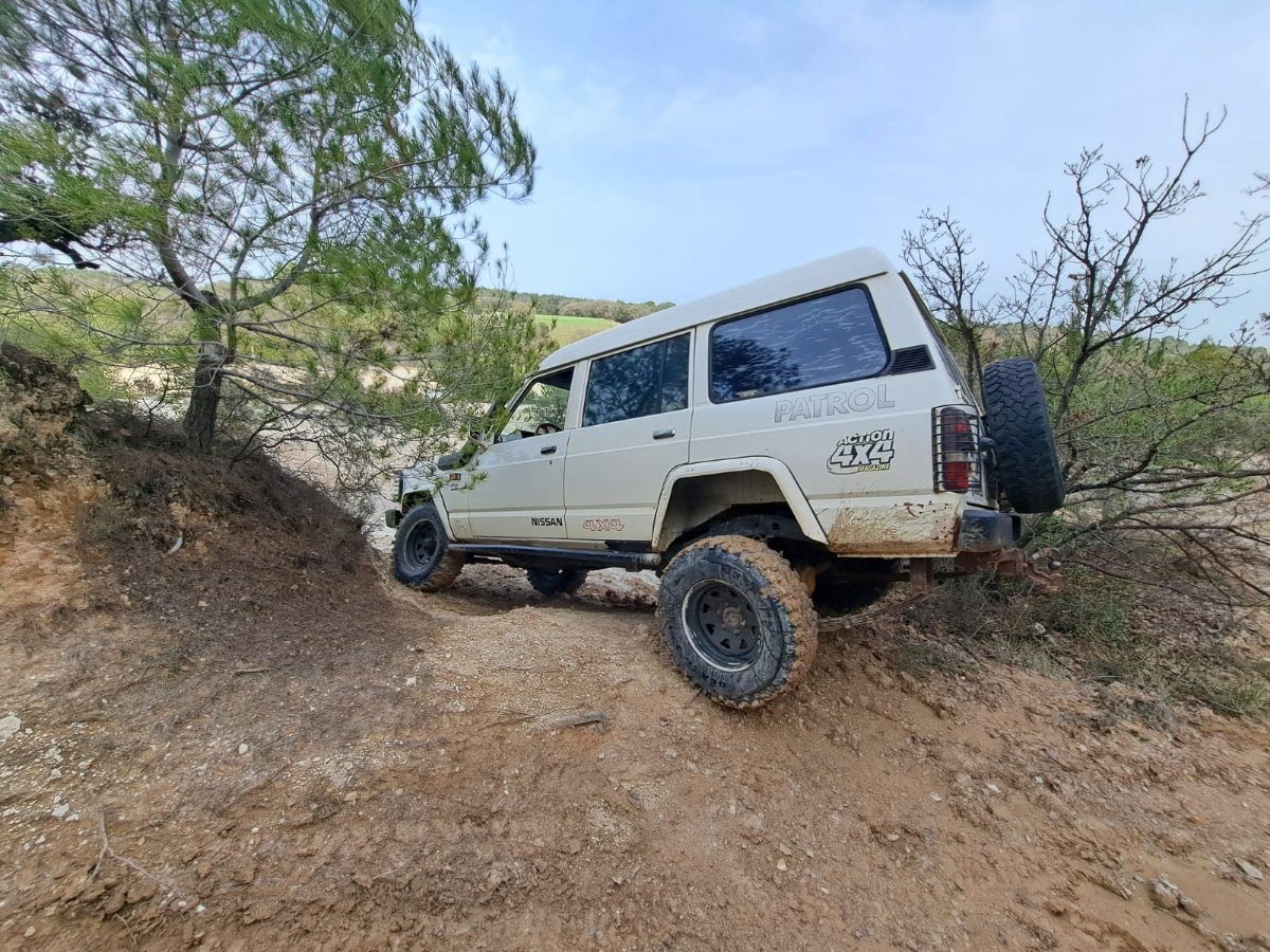

Bonjour à  tous,  je voudrais mettre des elargisseurs de voie  (+50) sur mon patrol, en cherchant sur le net il y a un peu de tout  est-ce que quelqu'un aurait des conseils à ce sujet  ?
Merci d'avance !
Bjr !
en général c’est les elargisseurs Hofmann qui ont la meilleures réputations .
mais en 50 mm c’est beaucoup car cela fait souffrir les roulements du fait du déport .
30 mm est plus raisonnable .
👍 merci ! Je pensais  +50 surtout pour "l'esthétique ", je me demandais si ça aurait des conséquences mécaniques.
Merci pour le conseil !
oui, j'ai un conseil : NE LES MONTES PAS
les elargisseurs de voie (surtout a 50mm) detruisent les roulements de roues
oui -50 c'est vraiment que pour l'esthétique.... faut pas faire de TT avec.
mets le prix pour deux raisons:
les goujons premier prix peuvent être douteux,  (j'ai perdu une roue 4 ans  après un choc sur un autre véhicule 6 goujons d'élargisseurs ruptés)
l'équilibrage des roues peut être remis en cause et tu te retrouves avec des vibrations permanentes...
du coup c'est pas forcément intéressant par rapport à des jantes à déport....     accessoires4x4.ch         ils sont imbattables pour les prix de jantes acier.
