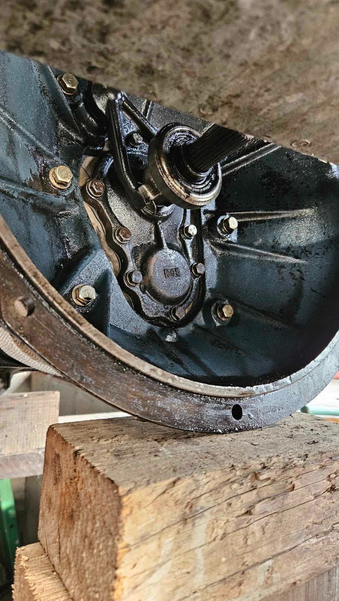

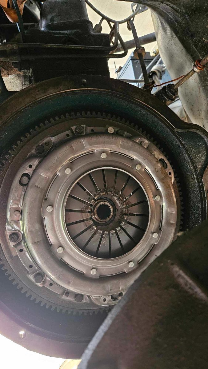

Bonjour François et merci par contre je pense qu'i  faut quand même que je demonte la boîte pour nettoyer au niveau de l'embrayage vue la quantité d'huile.
perso, je ne m'embeterais pas a la deposer
en bas de la cloche, il y a une vis qui sert a vider les merdes qui peuvent rentrer dans la cloche
retire cette vis, l'huile va couller
et ensuite, tu pulverise du nettoyant frein a l'interieur
J'ai démonté et maintenant la suite c'est le carter
tu es tetu
tu t'es donné du mal pour pas grand chose
ma methode va bien aussi
J'avais déjà commencé à démonter avant que je voie votre message, Le plus compliqué c'est de changer le joint

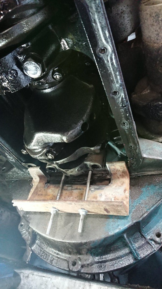

comme je t'ai dis, l'astuce est de faire un outils pour extraire le palier
en gros, il faut un profilé en U de 25cm de long (environ) et faire une encoche lde la taille du palier sur un des coté du U
sur le coté opposé, il faut faire 2 trous pour des vis de 6 qui vons se visser dans le palier 'a la place des vis de carte) et un ecrou au millieu pour tirer le palie en les serant
je vais essayer de faire un dessin
Merci c'est super simpa j'vous tiendrais informé

Bonjour j'ai réalisé l'opération et tous remonter mais sa fuit toujours j'ai vraiment dû mal à comprendre pourquoi.
C’est que la partie autre du join ne doit pas être bien en place et il doit y avoir un espace entre les duex demi joint
Mais je suis content de voir que mon vilain dessin était assez clair pour que tu puisse te fabriquer l’outil
