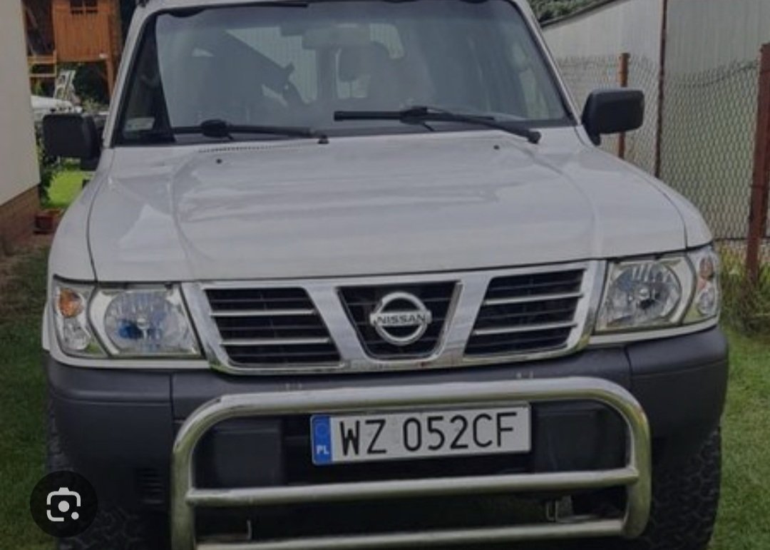

De plus il me semble que les 4.2L soit facilement reconnaissable ils n'ont pas de prise d'air sur le capot.

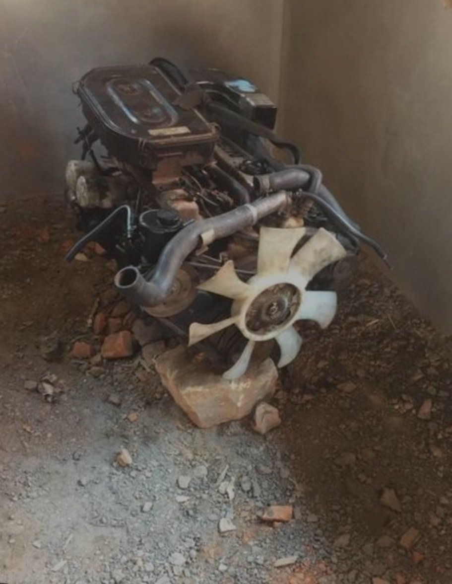

Un moteur 4.2 atmo
Un moteur 4.2 atmo
Les Patrol sans écope sont les moteurs atmo : le 4,2D et surtout les 6 cyl essence :2 (15): (pied au plancher sinon rien)

J'ai finalement trouvé tout bêtement sur la plaque d'identification. Il s'agit bien d'un 4,2. Par ailleurs, la photo postée par Gr a donf confirme bien ce moteur et je n'ai pas de prise d'air sur le capot.
