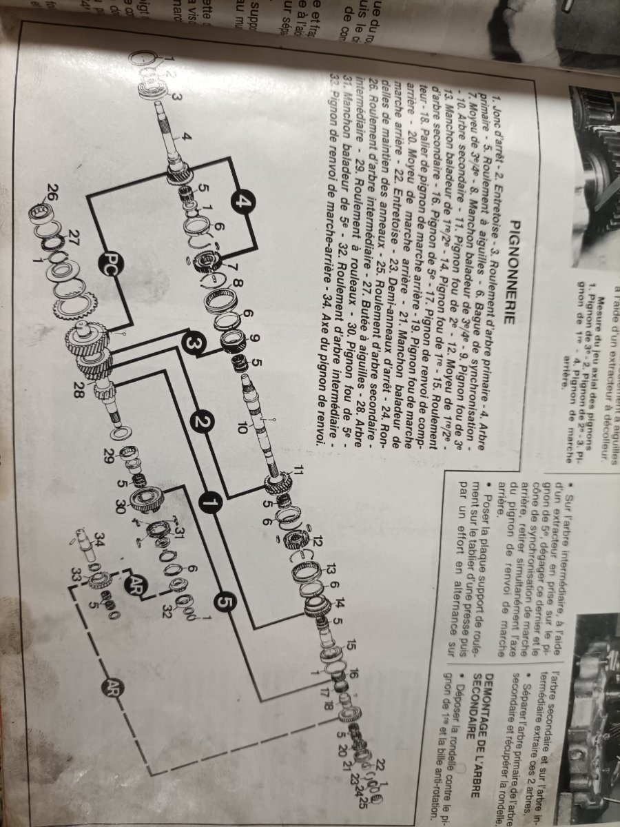

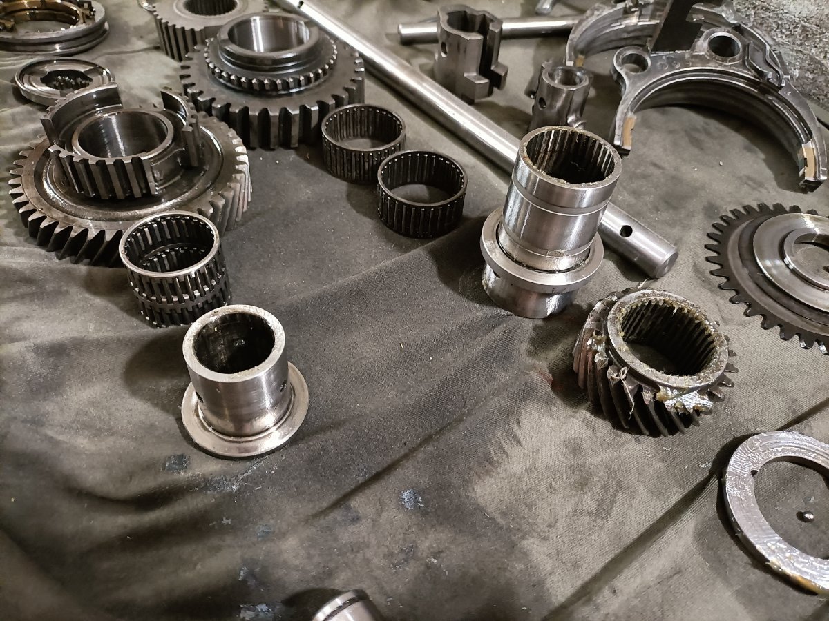

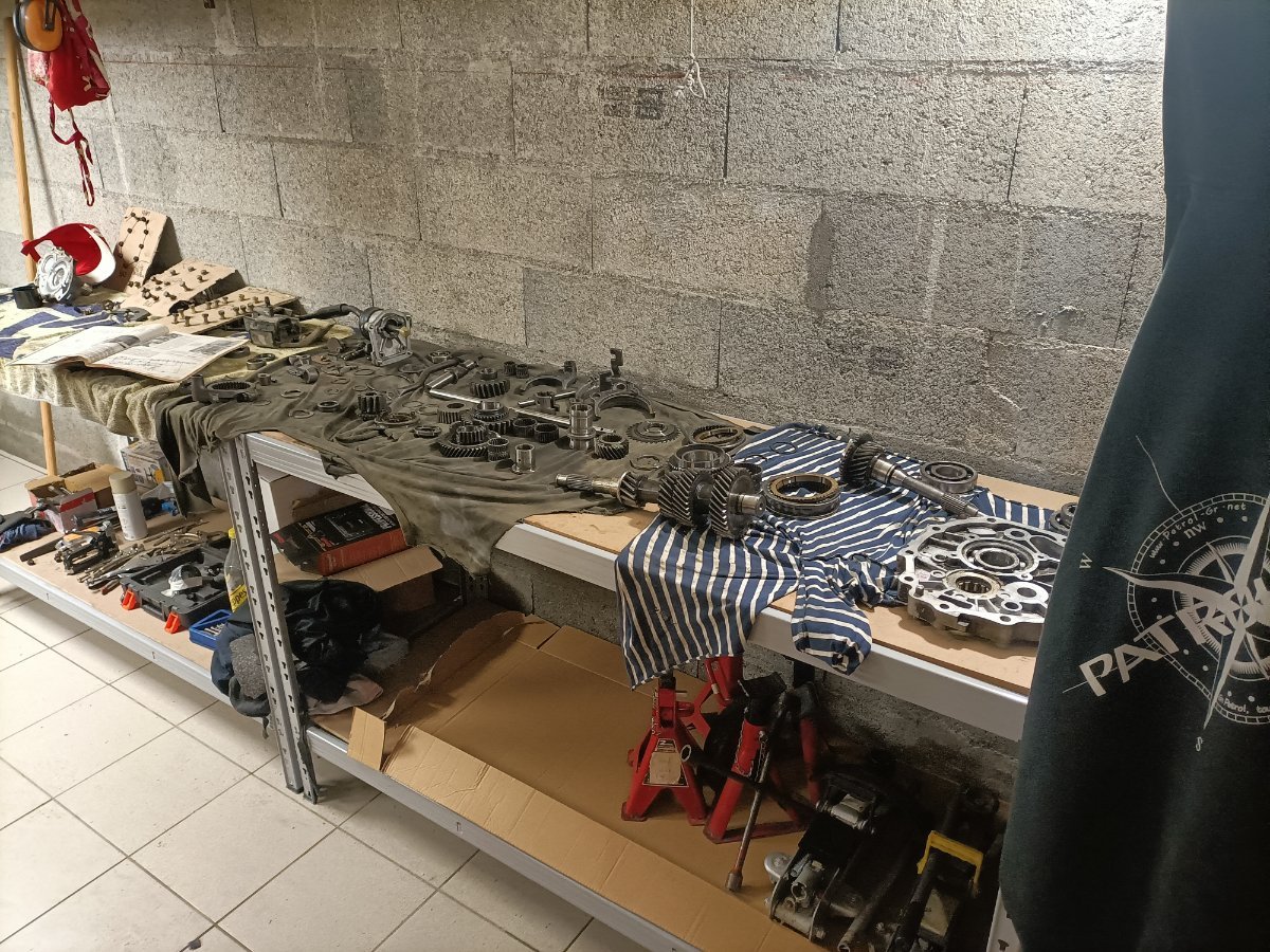

Voilà se qui m'arrive hélas je me suis attaqué à la boite à vitesse et au remontage je me suis trouvé que tous étaient bloqués. j'ai tous redémonté et ma question  et si  il faut que les syncros soit fixe sur l'arbre. et quel jeu je dois y trouvé entre les pignon et syncro car j'ai beau lire je ne vois pas.
pour faire simple j'ai pris la presse pour tous remettre et tous c'est comprimé. c'est en mettant les deux arbres en place.
sur l'arbre primaire c'est entre le n°29 et 5 et sur l'arbre secondaire c'est  le 16
