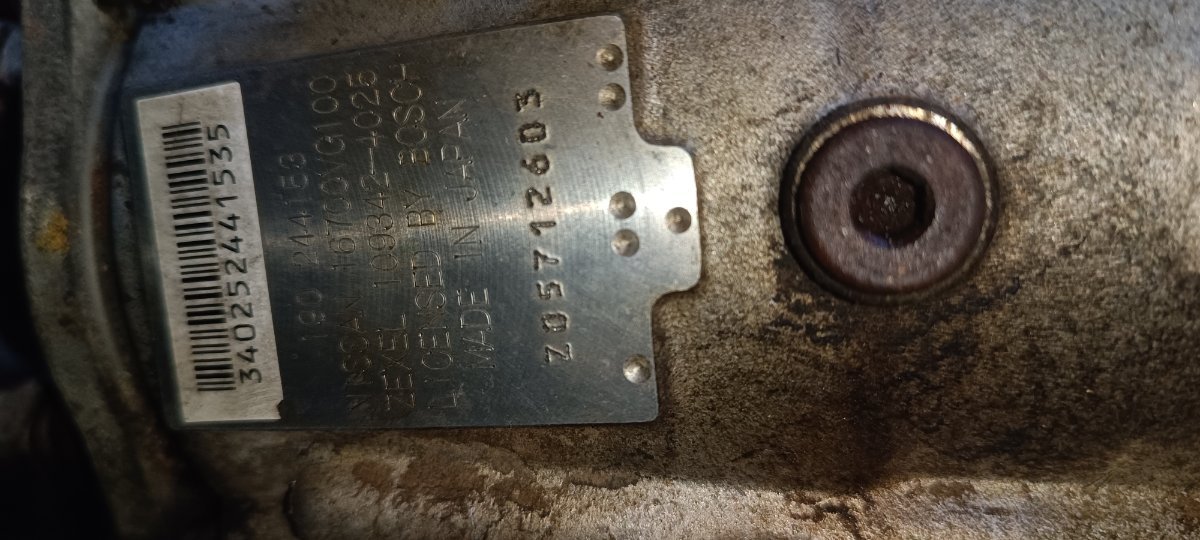

Bonjour à tous, voilà je possède un patroly61 3l Di  depuis 5 ans et malheureusement,il est en panne depuis 2ans et par manque de temps,je l avait mis de côté.
Mes je suis bien décidée à le remettre en route
Alors voilà, le gazole n arrive plus au injecteur
J ai changé le filtre à gazole avec son support, regarde les fusibles,l Inti démarrage et j ai fait réparer le calculateur de pompe Bosh vp 44
Je c'est qu il y a 2 electrovanne dessus serait il possible que l un des 2 soit défectueux et m empêche de démarrer le monstre ?

tu sais si la carte est neuve et bien celle prévue pour le patrol ?
la vp44 est montee sur bon nombre de moteurs .

Non la cartes n est pas neuve, elle à été réparée, mais comment savoir si ça été bien fait
Je repartirai bien sûr une carte neuve, mais je ne trouve pas de site qui en vende
J ai l isolent du câble de l electrovanne qui c est désagrège
Les câbles qui ce détériorent est une maladie .
Tu as Zipart qui refait les pompes en intégralités c’est pas donné mais ils font en général du bon travail et sont pas les plus cher !
Ok merci jmark,je vais faire des recherches ce soir sur le net
Changer la carte seulement résout rarement le problème de pompe, car si ton piston d'avance est grippé, le MOSFET cramera très vite. Dans ton cas, si tu as les isolants qui se désagrègent, tu as probablement eu un court circuit, et le ou les deux MOSFETs de commande des électrovannes crament. Il aurait fallu réparer l'isolation avant d'essayer de changer la carte. et si elle a été réparée, il faut qu'elle l'ait été par un pro.
Si tu en as les moyens, le mieux c'est de l'envoyer en réparation à Zipart en pologne ( site internet www.zipart.de), en leur demandant de te mettre AUSSI une carte neuve. En Anglais ou en Allemand.

La carte à été réparée par un pro
Je vais donc re démonté,et pouvoir avoir un devis pour l envoyé à zipart
