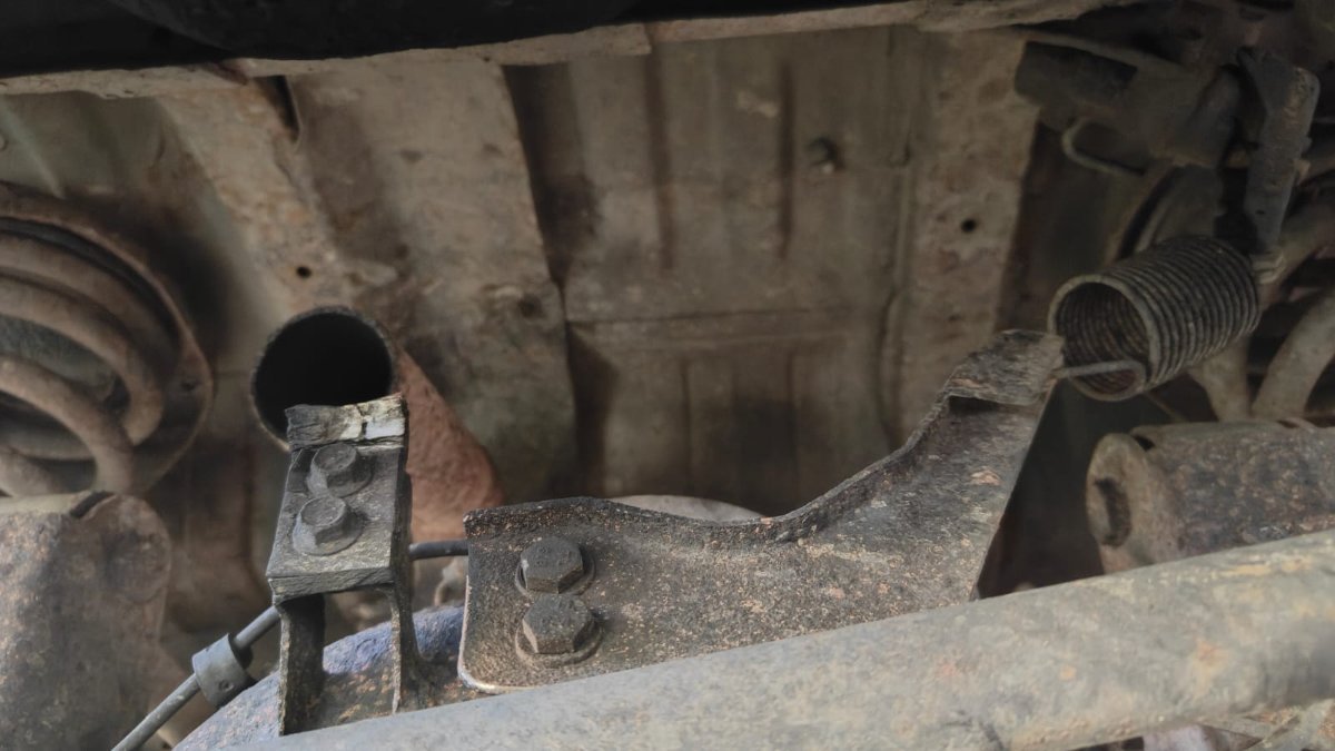

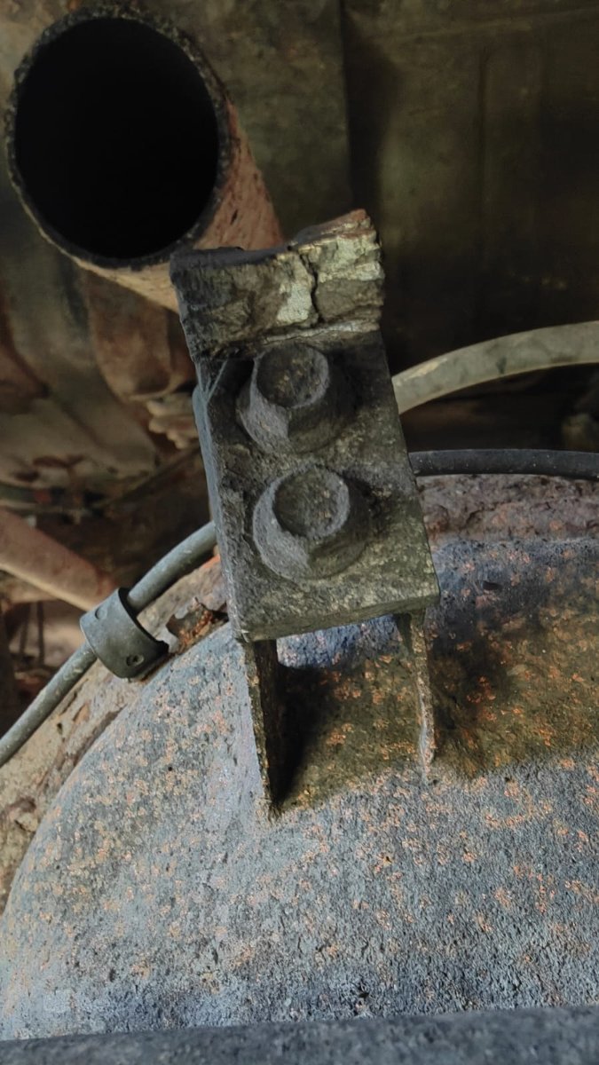

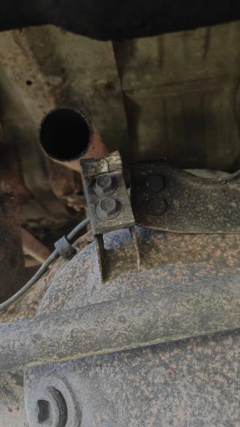

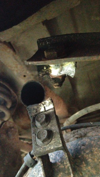

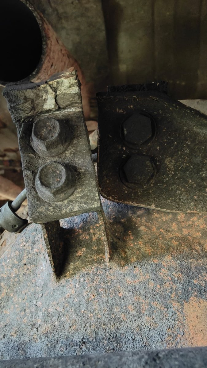

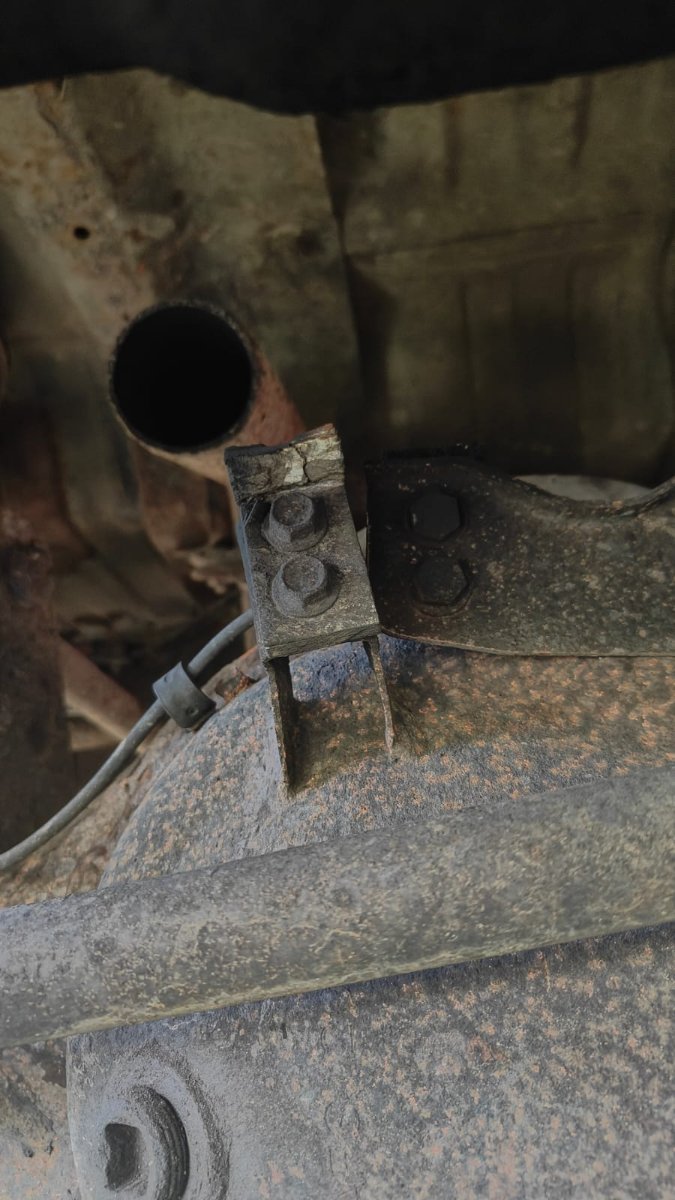

Je viens de voir qu'une pièce est cassée en deux au niveau de sa jonction avec le pont arrière, mais je ne trouve pas ce que c'est...
Quelqu'un pourrait m'aider ?

C’est la patte de commande du répartiteur de frein en fonction de la charge

J'ai acheté mon Patrol il y a peu avec cette pièce déjà installée
Savez-vous si c'est une pièce que je peux racheter pour la réinstaller ou bien est-ce que je dois trouver un élément qui peut faire substitution comme la plaque métallique dans le tuto du lien ?

Oui tu peux te la faire toi même avec un plat d’alu ou d’acier .
