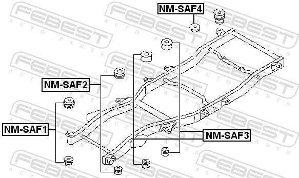

Si tu parles des Silentblocs de caisse à l’Av, tu as la dimension pour les vis ici et où en trouver :
pour la ref des SB, c’est NM-SAF1 chez FEBEST (ce que j’ai mis sur le mien). Si tu veux du Nissan, c’est 95510-VB005 ou 95510-VB000
J'ai pris le référence de ceux du bas me semble t'il... Regarde sur partsouq avec ton numéro de vin du vas trouver ton bonheur

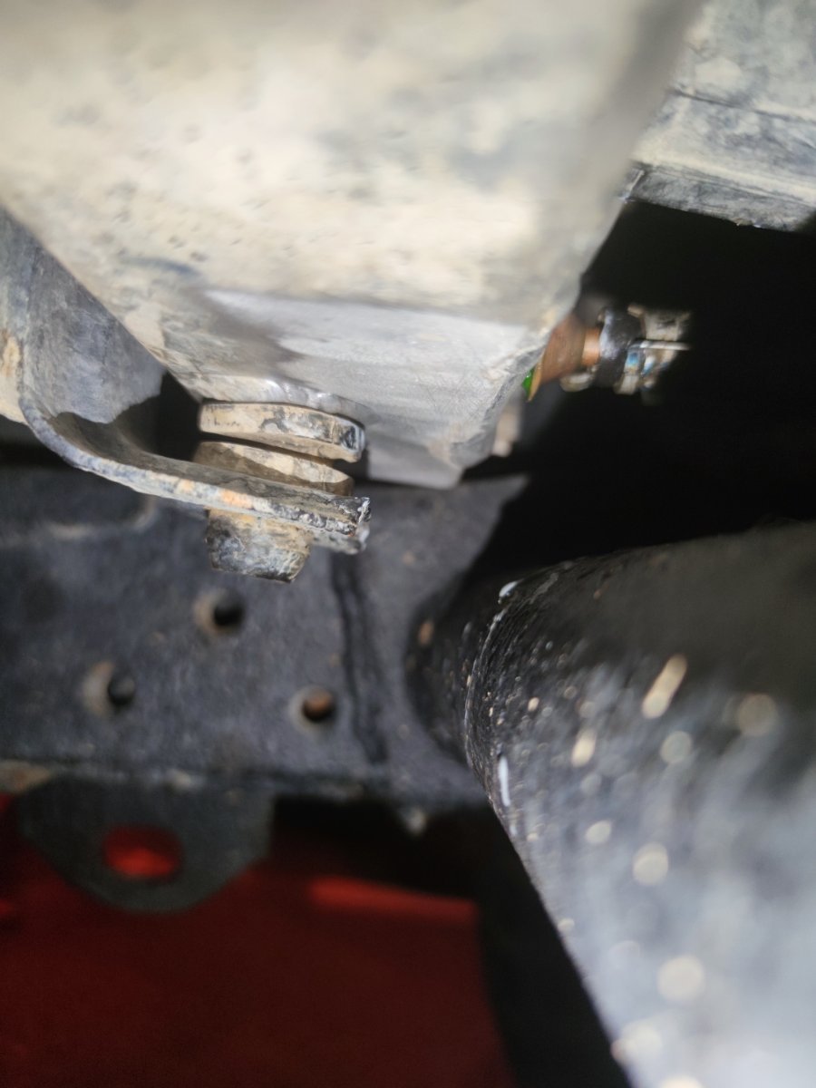

Moi j'ai ceux là dessous.... Comme sur la photo de partsouq ça a l'air les mêmes en haut et en bas.     21560IMG_20240916_201708.thumb.jpg.9945686c3ca040c3c5542c4503edbd03.jpg
