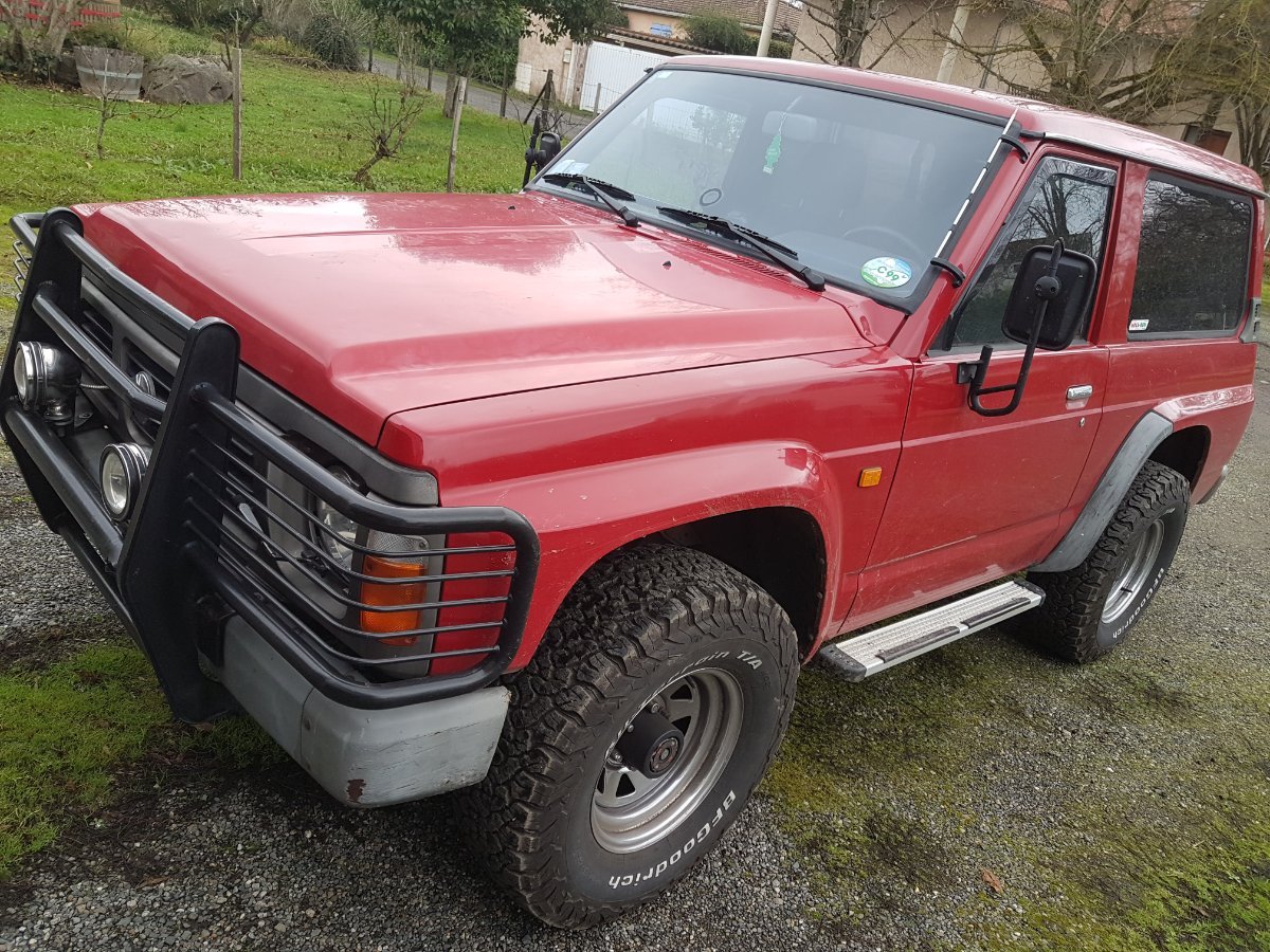

Mon Y 60 court est trop dur pour mon dos de plus en plus fragile.
Quelqu’un aurait il une solution qu'il aurait expérimentée ?
Je cherche a le rendre le plus souple possible et a savoir que je ne fait pas de tout terrain avec.
Bonne journée.
Tu peux réduire un petit peu la pression des pneus sans être en dessous de la préconisation.
Est-ce que ce sont les ressorts et amortisseurs d’origine ?
il existe des kits de suspensions souple mais je ne sais pas si ça existe en hauteur origine. Peut-être chez Djebel Extreme
tu pourrai aussi installer une siège suspendu. Certains baroud en avaient, il faudra adapter les glissières pour s’installer à la place des sièges d’origine
