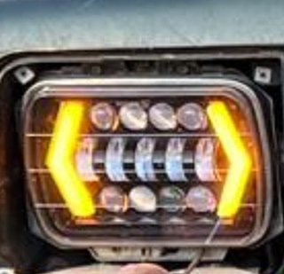

Trouves ce modèle de feu sur Amazon (90€ de mémoire). Normalement, il passe au CT (dixit un membre d’un autre forum) et tu peux avoir les clignotants intégrés, si tu le souhaite)
Moi le contrôle technique les refuses je lui ai montré il m'a dit non et dans 2 autres centre aussi ! J'étais part sur ce modèle mais du coup retour à la case départ !
