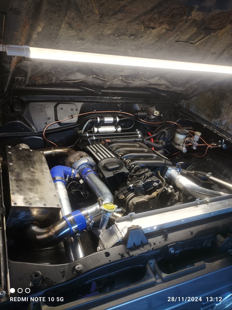

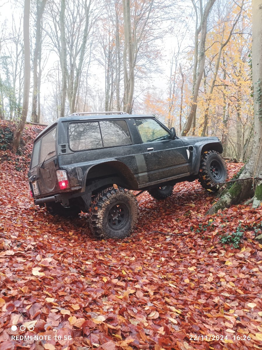

Moi c'est julien 38 ans , passionné de sport mécaniques, jai acheté un patrol en triste état il y a bien  un ans et demi maintenant, et je le bricole depuis , beaucoup de soudure et de modification, en gros jai commencer par les support de caisse qui était arraché, apres j'ai reculé le pont arrière de vingt-trois centimètres, ensuite modification de la caisse pour accueillir le pont reculé, passage de roue , fond coffre , et ensuite je lui est greffer un moteur m57 avec sa boite cinq vitesse, jai tout fait moi même sans acheter de pièces toute faite pour le swap , la seul pièce achetée étant la cale d'adaptation boite bmw /transfert patrol , jai des tonnes de photo du montage et de la préparation, jai un compte Instagram avec toute les modifications depuis le debut je partagerai le lien , je pense que c'est bien résumé ✌️
