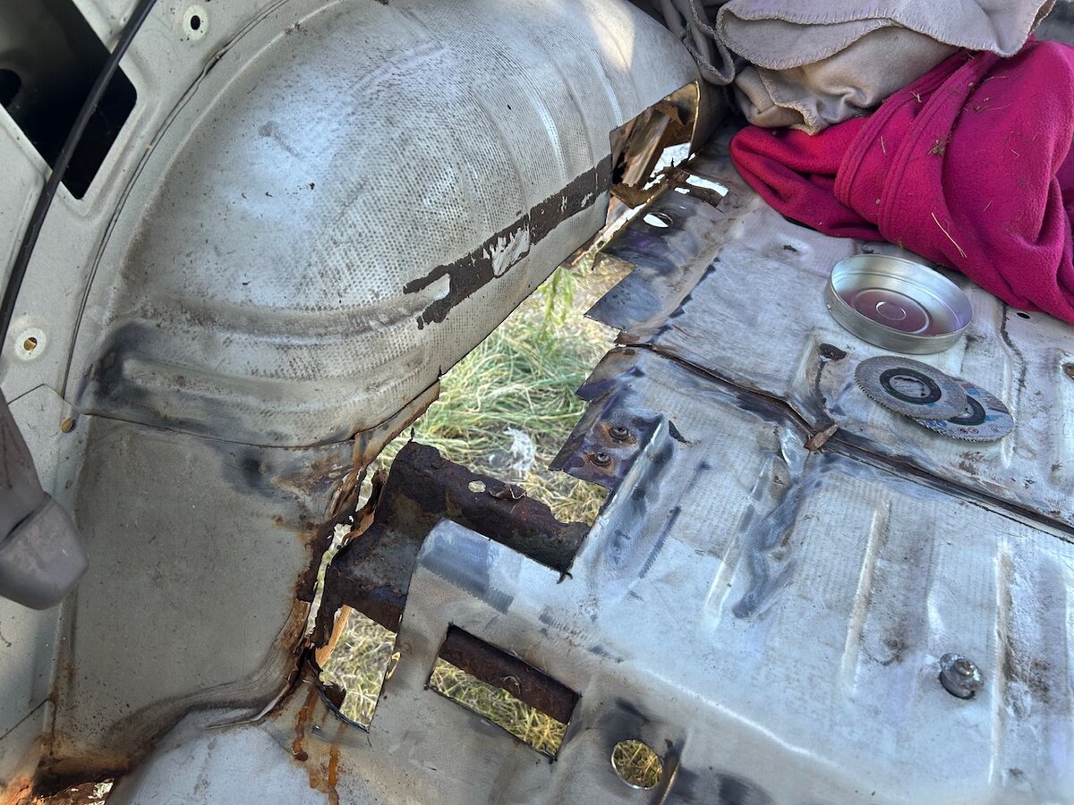

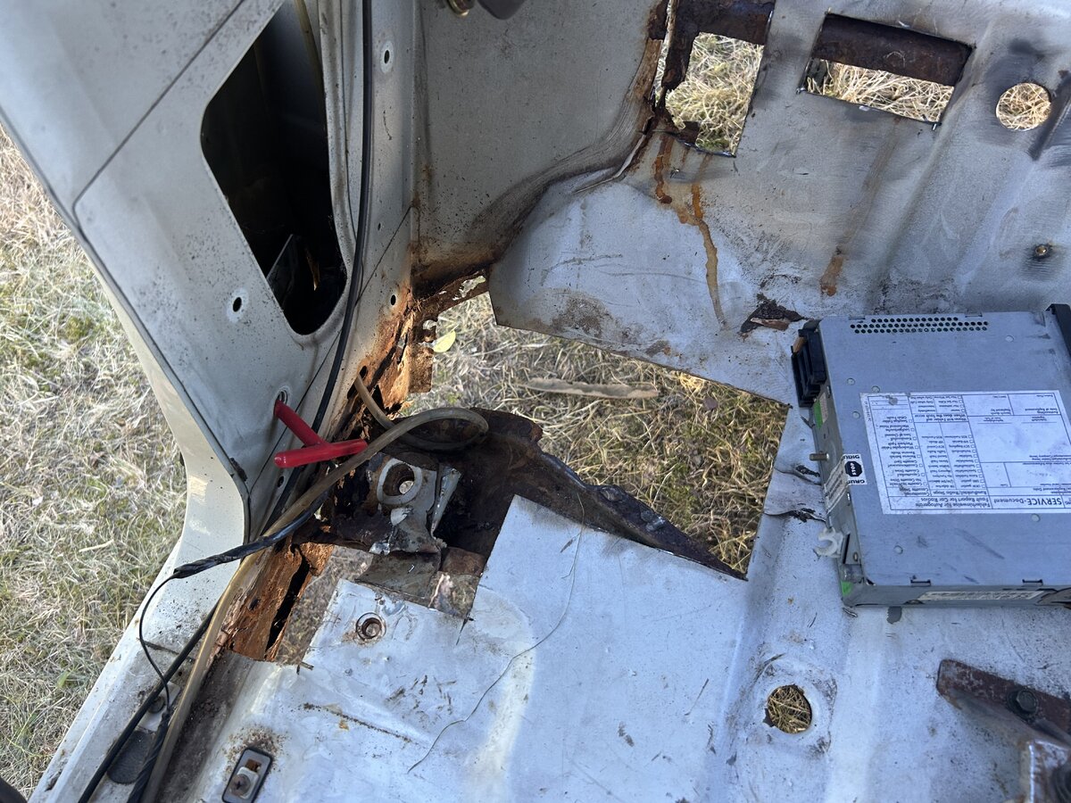

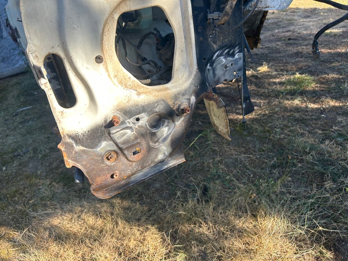

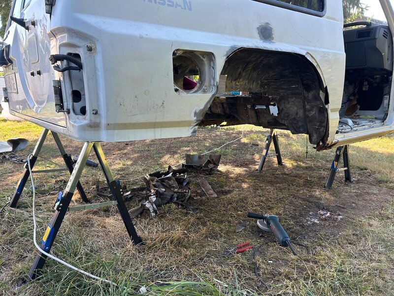

Bon ça y est la disqueuse commence à chauffer!
Ça devient un vrai gruyère ce troll!
Il me manque les bas de caisse à découper et je devrais être pas trop mal.

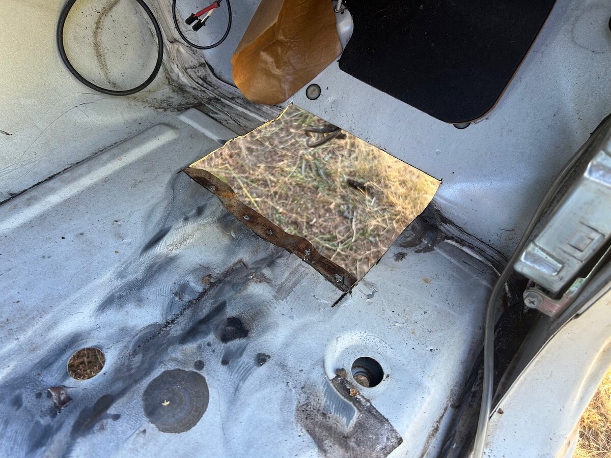

Bon la carrosserie commence, c’est long et désagréable mais pas bien le choix!

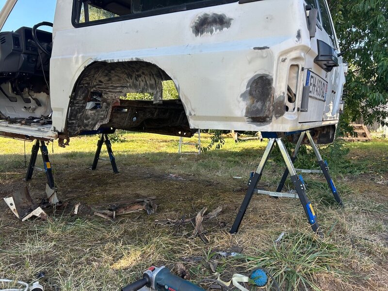

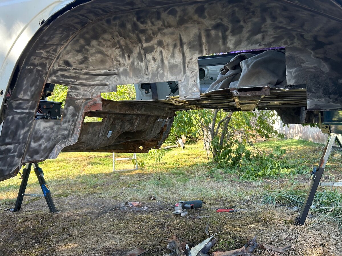

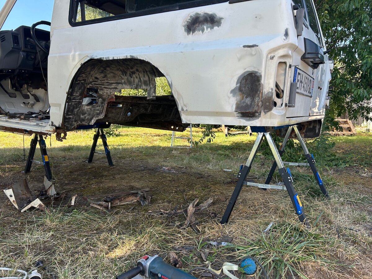

Bon le plus visuel est fait!
Les ailes sont pointés, il reste à faire la traverse avant ainsi que les planchers conducteurs et passager avant de remettre la caisse sur le côté pour m’occuper du dessous et des bas de caisse!
