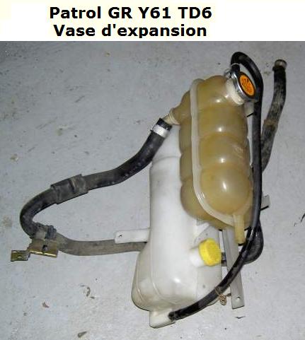

Bonsoir, après avoir monté un moteur d'Y60, pompe à vide sur culasse,  sur mon patrol Y61
- le circuit  d'eau :  il me reste un tuyau où je le branche (photo) 1
Question : au moteur ? Ou radiateur c'est le tuyau qui est brancher dessous le vase.
(photo 2 vase d'origine Y61) une sortie sans tuyau devant.
On voit  en dessous la durite branchée .. c'est le départ de la durite que je vous montre photo 1
Donc celle du dessous du vase se branche au moteur ou radiateur ?
Sur le vase là où je n'ai pas de tuyau
question où je le branche  ??
Un grand merci au patroleur qui paura m'aider ..... .merci de me dire où je les branche (photo bienvenue)

le tuyau du dessous est une recirculation du LDR vers la pompe à eau. Il faut que tu comprennes que sur le Y61 (contrairement au Y60) le vase du haut c'est le radiateur et son bouchon est celui avec les deux clapets. Le vase du dessous est le vase d'expansion

merci encore  pour ta réponse et encore plus merci pour la photo du schéma circuit .! Y61
donc le tuyau du bas qui passe sur la traverse châssis ... elle se branche sur la pompe à eau qui ne doit pas être la même
je regarde ça demain matin sur mon vieux moulin ...........

je ne pense pas que ce tuyau se branche sur la pompe à eau mais plus sur le boitier du thermostat ... je n'ai pas de doc précise sur ce branchement
