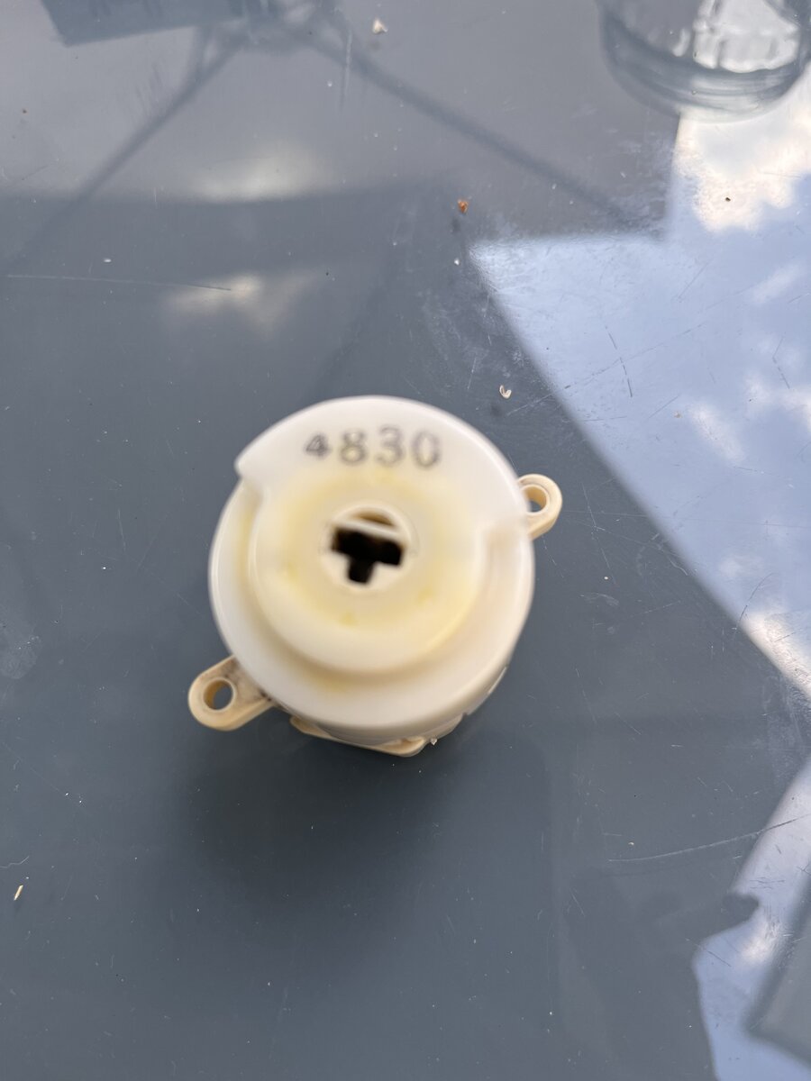

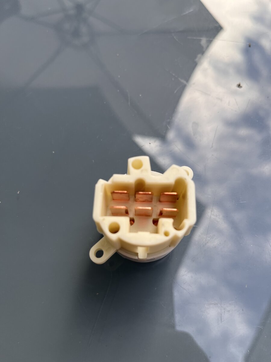

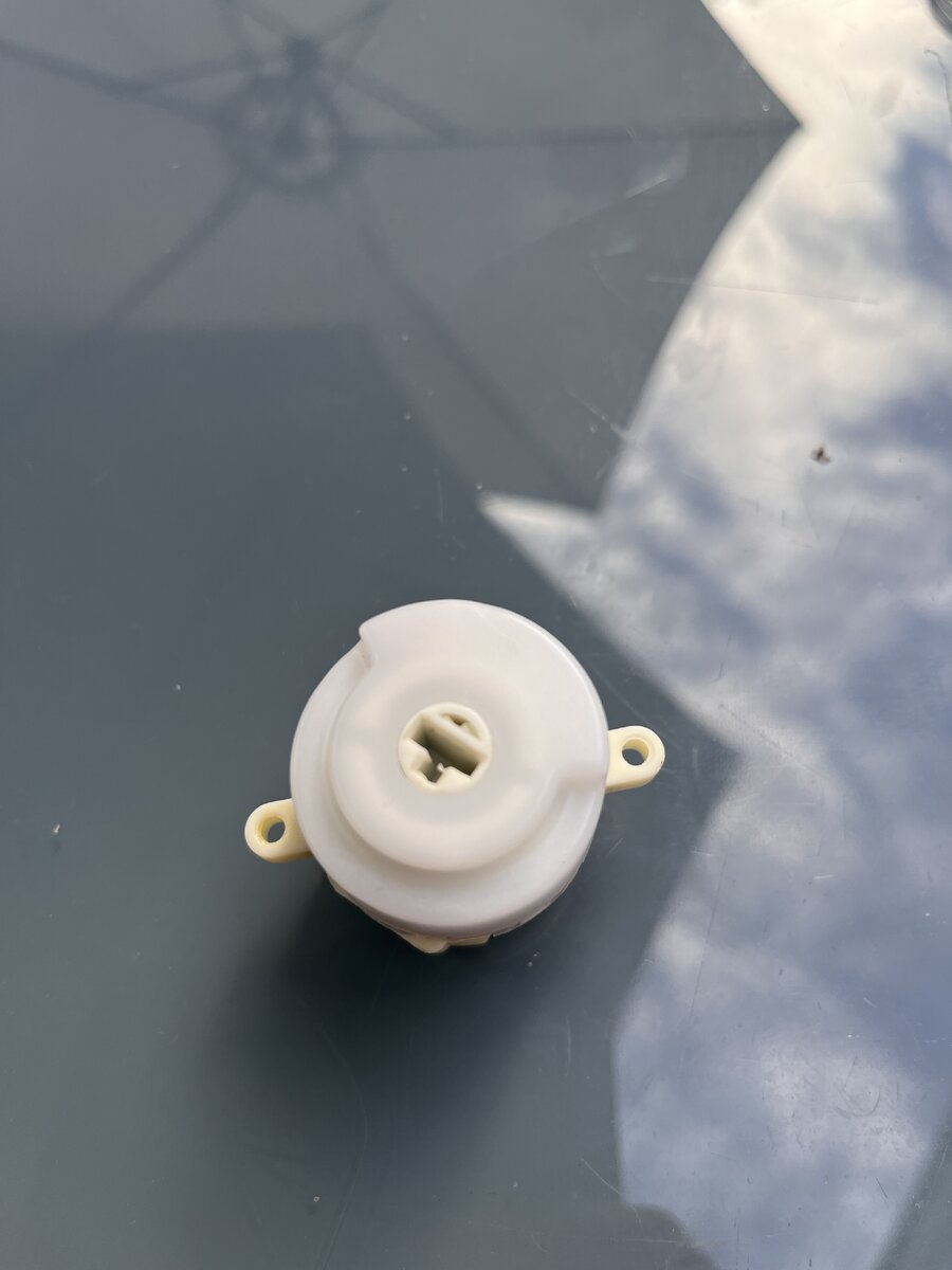

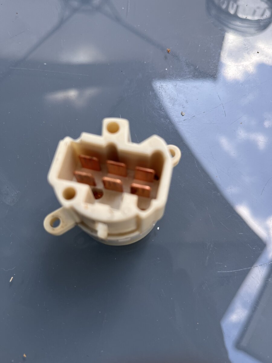

J’ai nettoyé le contact tournant du neisman rien j’ai shunter le contact de démarrage rien

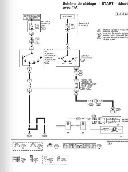

Enfin trouvé j’ai mis l’excitation de la bobine en direct sur le plus là le démarreur a tourné !
Du coup le seul élément entre le plus et la bobine c’est le contact de sécurité de la boîte auto que j avais shunter avec l’autre démarreur du coup un relais de position boîte automatique et un démarreur 🤪
