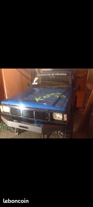

Salut à tous, j'ai trouvé sur lbc une personne qui vend des pare-choc de patrol que je trouve pas cher, voici le lien.
leboncoin
No image preview
Par choc avant Patrol baroud
Par choc avant patrol baroud avec porte treuil pour court ou long par choc brute prêt à peindre Les pate de fixation sont fournis. Aucune modification a effectuer le par choc ce fixe sur l emplacement
Quelqu'un a déjà acheté un de ces pare-choc chez cette personne ?
Pare-choc pour 160, y60.
C’est un espagnol qui a conçu et fabrique ces pare-chocs. J’en ai vu un pour un y60, c’est pas mal vu le prix mais si tu veux y accrocher une manille pour te faire tracter en TT, y a une point de pilage à améliorer

Merci, je compte effectivement installer deux manilles mais j'avais déjà prévu de le renforcer car c'est vrai que c'est souvent sous dimensionner.

je l’ai vu 5 min sur un parking en croisant un proprio de y60, je me souviens surtout qu’un grugeage pour réaliser un pli générerait un point de faiblesse si on devait tirer fort sur le PC
Le fabricant est sur Facebook : Tiago Majuro, contactes le pour voir le prix qu’il te le vendrait, que tu ne sois perdant en l’achetant en France.

Je vais le modifier et le renforcer. Je voulais le fabriquer moi même mais j'en avez pour 250 euro de feraille et de pliage. J'ai un poste à souder et de la feraille à la maison.
