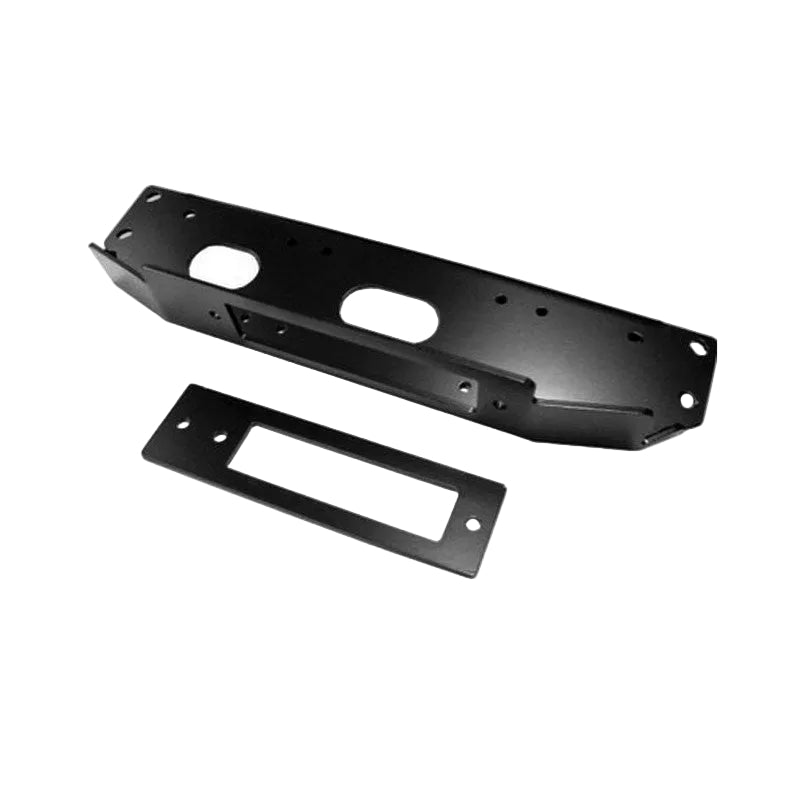

Posté(e) : 5 septembre5 sept. Bonjour à tous, 😀Mon troll va avoir droit à un refit complet à la fin du mois. Après renseignements, je sais que l’on peut installer un treuil sur nos pare choc d’origine. J’ai vu que dans le commerce l’on trouve les platines de treuils en 6mm adaptés au PC d’origine sans faire aucunes modifications. Mais j’ai vu aussi quelques vidéos où les gars installent deux équerres, qui servent de support, à la platine du treuil. Ces deux équerres sont elles réellement nécessaires ? Quelqu’un a déjà fait la modification ? Merci 🤙🏼
Posté(e) : 6 septembre6 sept. Bar ! Oui on peux mettre un treuil sous le pc d’origine . Moi j’avais du disquer la platine à certains endroits . Mais je n’avais pas pu rentrer la boîte qui contient le câblage et le récepteur radio , je l’ai fixée sur le pc devant la calandre
Posté(e) : 7 septembre7 sept. Fabryka 4X4Winch plate for Nissan Y61 / GU4Durable F4x4 winch plate – reliable in challenging terrain. Ideal for off-road use, it features a robust design, easy installation, and functionality.Ils sont bien eux, livraison plutôt rapide.... Et prix corrects
Posté(e) : 7 septembre7 sept. Bonjour,J'ai pris une platine chez IOD , Installation avec le pare choc d'origine mais quelque découpe à faire.
