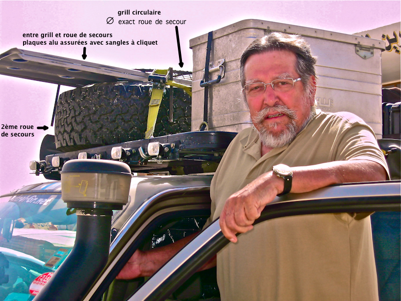

A plat sur la gallerie,
Ici les miennes posent en partie sur un pneu de rechange donc bien amorties.
De plus très rapide à descendre et à remettre, et même tordues !!! :2 (14):

Elles sont sanglées par sangle à cliquet, mais gros modèle. Eventuellement un sandow de chaque coté pour tenir le latéral, mais après 2 ou 3 manipulations : raz le bol ... je n'ai plus mis les sandows.
A l'avant, comme tu vois en appui sur le pneu, donc bien ammorti.
A l'arrière (on ne voit pas sur la photo) j'ai 2 géricans américains à plats dessous côte à côte et deux tasseaux en bois de 150mm d'épaisseur (cales toujours indispensable en raid) posés et calés sur les géricans.
Ces cales permettent de reprendre le niveau juste à la même hauteur que le pneu.
Et par dessus les plaques qui sont bien à plats, et qui n'ont jamais bougées même sur la tôle ondulée de la piste du Pipe en Tunisie (on roulait quand même à 80/90 km/h).
Pour tes autres questions :
- Jamais pliées : la technique c'est que lorsque tu les a posées, tu les remplies de sable par les alvéoles et tu lisses avec les mains pour faire passer le sable à travers et quelles portent bien de partout.
- Epaisseur 5/6 mm longuer 1,5m.
- Deux sont suffisantes. Certes nous étions 3 équipages avec chacun avec une paire. Mais on a utilisé 4 plaques une seule fois (pour mon Patrol, bien tanqué dans une cuvette).

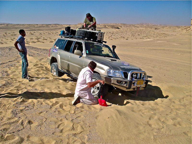

lorsque tu es tanké, avant TOUT
- la première des choses est de dégager le dessous du véhicule, il ne faut plus que les ponts, ni la suspension ne reposent sur le sable, avec tes petites mains pleines de doigts, avec la pelle, tu dégages le sable .... de dessous, et d'autour et devant les roues ... pas de miracle, puis
- tu descends la pression de tes pneus à 1,4 environ si ce n'était pas fait, mais si tu as un compresseur, tu peux descendre jusqu'à 0,700, mais pas moins de 0,500 ... risque de déjantage après
- pour t'aider à dégager le dessous du véhicule, tu peux avec l'aide d'un outil de levage, soulever la voiture, et passer les plaques si tu en as, ou même des buissons, dans le désert c'est souvent que l'on en trouve
- et si tu as la chance de n'être pas seul, et que l'autre ne soit pas planté (c'est là que réside l'intérêt des sangles longues, j'ai une cinétic de 15m ..) tu peux lui demander assistance par traction
- lorsque que tout est prêt, tu t'assures que le cric, ou hi-lift, ou air-jack ont bien été retiré, ainsi que les pelles, qu'en cas de traction, personne n'est sur la course de la sangle
et .. tu tentes ta chance .... tu retankes ... c'est la Loi des séries :azzangel: ... et tu bois un coup :beer: .. puis tu recommences :enaccord15:

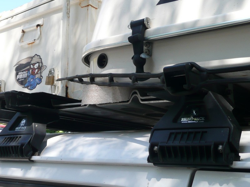

autre méthode
sur 2 barres avant la galerie ou tente de toit
sinon sous la tente de toit en posant des cornieres en Z ou avec deux plats en fer perforés et fixés avec les cavaliers de la tente de toit sous les barres § la photo.

à propos de plaques, voici comment j'ai résolu mon "sujet" depuis 2008,
cela ne bouge pas, facile à mettre en œuvre, aisé à remettre en place
pas de prise au vent, pas de bruit parasite :2 (15):
... elles sont sécurisées par un câble blindé ... "antivol" pour vélo ...
avec la chaleur l'évaporation serait inévitable :azzangel::mdr9::azzangel:
