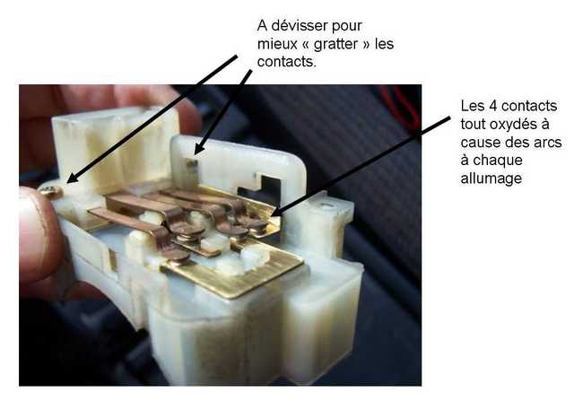

Posté(e) : 30 janvier 200718 a Référent Mécanique On doit pouvoir adapter un commodo d'un véhicule style 2 cv Vous connaissez ? http://www.oscaro.com/r93-Verre+de+phare+de+feu+arri%E8re+pour+NISSAN++PATROL+Hardtop+%28K160%29+3.3+D+%28K160%29+%2895+Cv%29+de+l%27ann%E9e+1985-4322-80-1985-2037.htm http://ami-2cv.com/category/76d3746791925c6f19b0c2afec6928bc Mais un commodo ça se démonte et on peut le réparer : (merci à Gullidon)

Posté(e) : 30 janvier 200718 a Référent Mécanique Pour les crans il doit peut-être y avoir une bille et un ressort ?????????? c'est généralement le cas. Donc un ressort à changer ou une bille plus grosse, il faut démonter et voir !
Posté(e) : 30 janvier 200718 a Mais un commodo ça se démonte et on peut le réparer : Et depuis ça marche très bien, pour 0 euro Mais si il manque un cran, c'est que les piquots doivent être usés, ...mais ça aussi ca doit pouvoir se bricoler. 249 euros c'est
Posté(e) : 30 janvier 200718 a Référent Mécanique Mais un commodo ça se démonte et on peut le réparer : Et depuis ça marche très bien, pour 0 euro Mais si il manque un cran, c'est que les piquots doivent être usés, ...mais ça aussi ca doit pouvoir se bricoler. 249 euros c'est Dommage que tu n'ais pas fait plus de photos ..........
