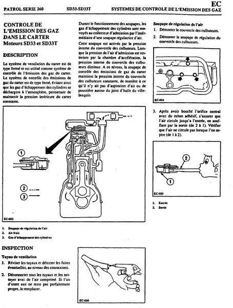

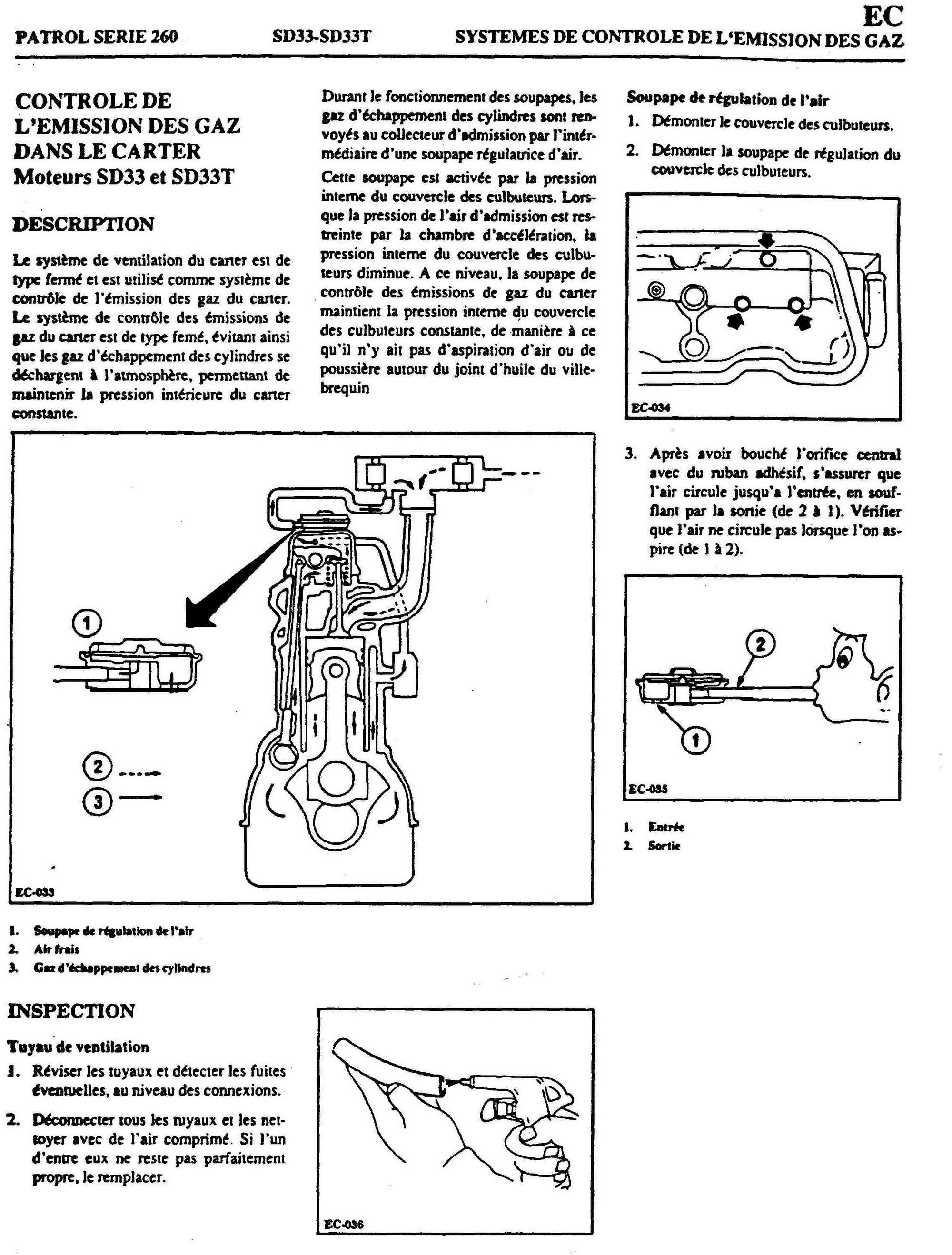

Super !!! merci Pierre pour toutes ces infos et explication !!!
Dans mon cas, vu que mes compressions sont bonnes, je pense que cette soupape est en cause, car elle ne devrait ne laisser passer que les gaz et pas l'huile !!!
Dis-moi si je me trompe ???
donc changement après réception jeudi, et vous tiens au jus si mon probleme est réglé !!!
