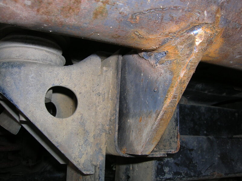

Bon je vais faire les photos
En fait j'ai pris une tôle de 10 mm d'ép.
Taillée le rectangle qui rentre dans le longeron.
Perçage
Soudage de l'écrou pour pas se faire ch**er lors du montage.
Faire dans la feraille un Rayon corespondant au tube
Soudage de la tole sur le tube. (à refaire car je l'ai soudée en place et ça faisait longtemps que j'avais pas touché la pince)
Remise en place et vissage de 2 vis par longeron.
ca ne devrais pas bouger je pense :2 (15):
Voila ce que j'ai fait avec un tube en 100 soudé derriere un pusch bar d'origine et tronçonné et plié pour épouser la forme de mon troll:
