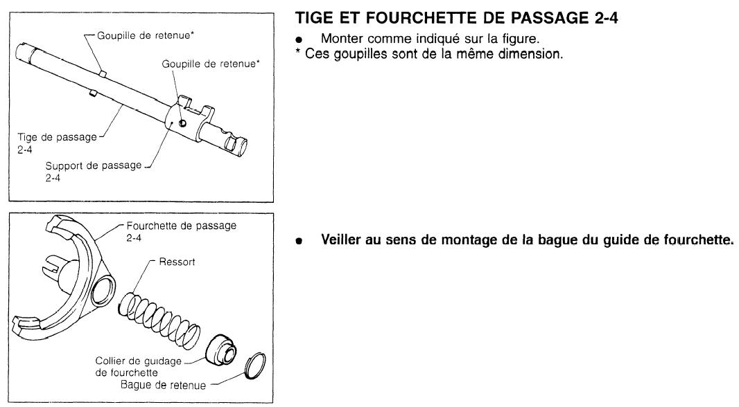

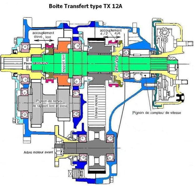

Posté(e) : 25 mars 200718 a Référent Mécanique La transmission au pont AV dans la BT se fait via une chaîne ... par contre le passage de 2 roues à 4 roues se fait via un synchro : peut-être un pb de fourchette usée ou dont la goupille est cassée ??? Il est en haut vers la droite (c'est double-cliquable)
