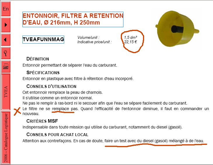

Tu peux expliquer ce que c'est pour les nuls ?
je pense que s'est sérieux , c'est en tout les cas utilise par des organisations comme MSF qui ont ca dans leur kit Afrique.
Quand on connait les moyens qu'ils ont :2 (24): je pense pas qu'ils regardes a la dépense.
En tout cas je pense que c'est la bonne solution pour un séjour touristique et au cas ou....
je m'inspire en général de leur catalogue pour m'équiper ... :2 (15):
:2 (3): "Bernard_83" :
Merci pour l'info. :2 (15):
bon ben çà m'a l'air positif tout çà ! Cela fera donc partie de mon kit "Afrique" et m'évitera la couteuse installation d'une deuxième filtre à gasoil et pourrait me servir du gasoil "normal". Il faut maintenant que je lui trouve une place, à l'extérieur je pense pour les odeurs ... et à l'abri de l'eau, du sable, de la poussière ...
Si tu le secoue bien je te conseil les sacs de congélations qui se referment avec un système de ZIP , c'est étanche a 100%.
Attention ca ne résiste pas trop aux hydrocarbures.
Si tu fais un essai " a la maison" pour enlever l'odeur du gaz-oil tu laves avec de l'essence de nettoyage type E ou F , sa s'évapore trés vite et ne laisse pas d'odeur.
Attention, j'ai également ce filtre en filet, mais il n'est pas assez efficace en terme de volume d'écoulement. En station tu peux oublier, par contre si tu as le temps avec un jerrican, ça peut le faire. Préfère le filtre racor qui a un volume d'écoulement plus grand.
