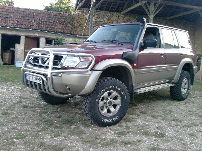

Ce n'est pourtant pas faute d'avoir le temps.... enfin c'est fait. Voici une petite photo de Trolus.....qui affiche fièrement ses 235 000 kms (135000 pour le moteur).
Aucune modif particulère pour le moment, l'échappement ayant laché (le pauvre) après la grosse gamelle, un pote me prépare une ligne inox...;voili voilou
Modifications :
Kit dobinson / Panhard Réglable / Durites avia / Pare choc maison / Blindage 8 mm ski/bv/bt / Snorkel / Durite interco silicone / Pneus cooper STT 285.75.16 Silverstone MT117 35.11,5.16 / Treuil 5.4T Primetech / CB / Et quelques autres bricoles

Le gros a maintenant :
Kit dobinson +5
Parre panhard réglable maison
Snorkel
Protections Bt/Bv alu 8 mm maison
Durites silicones pour l'interco
Vitres filmées
Cooper STT 285/75 r16
Gamelle centrale remplacée par un tube inox
