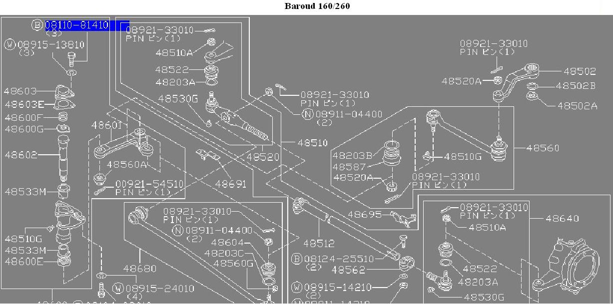

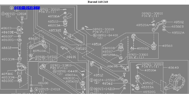

Il faut prendre des rotules de barre d'acouplement roue/roue de patrol gr premier modele.... du tye 89 90 etc...sinon c'est aussi comme moi (il est de 93) ce sont des rotules à filetage femelle alors qu'il faut des rotules à filetage mâle ...
Tu peux aussi modifier ta barre et y installer des rotules de barre de direction de 160 ou 260 .
elles sont demontables et pas cheres (environ 40 euros la rotule cote gauche.)
en plus en cherchant un peu on doit pouvoir trouver moins cher, moi j'ai regarde chez euro4x4parts.
Le Y61 a des filetages mâles ............
merci du tuyau, t'es sur que les cones d'accouplement sont les memes sur 160/260 et gr ..... ca serati vraiment coll. t'aurais pas les references de ces rotules :2 (26)::2 (14):

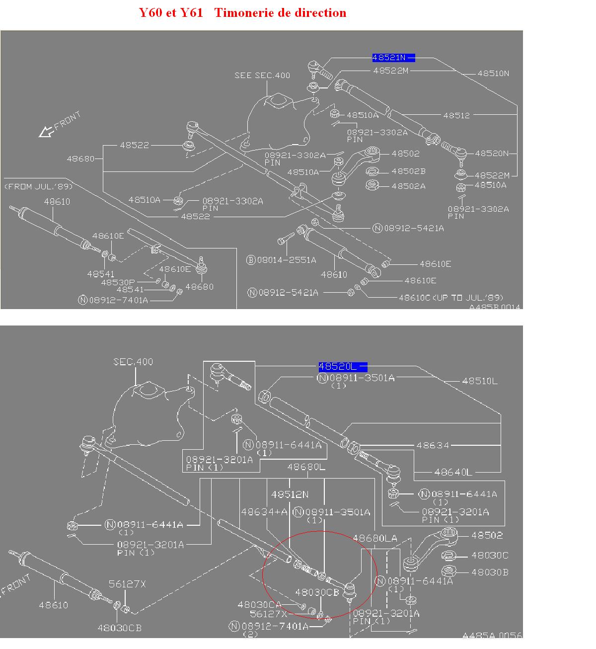

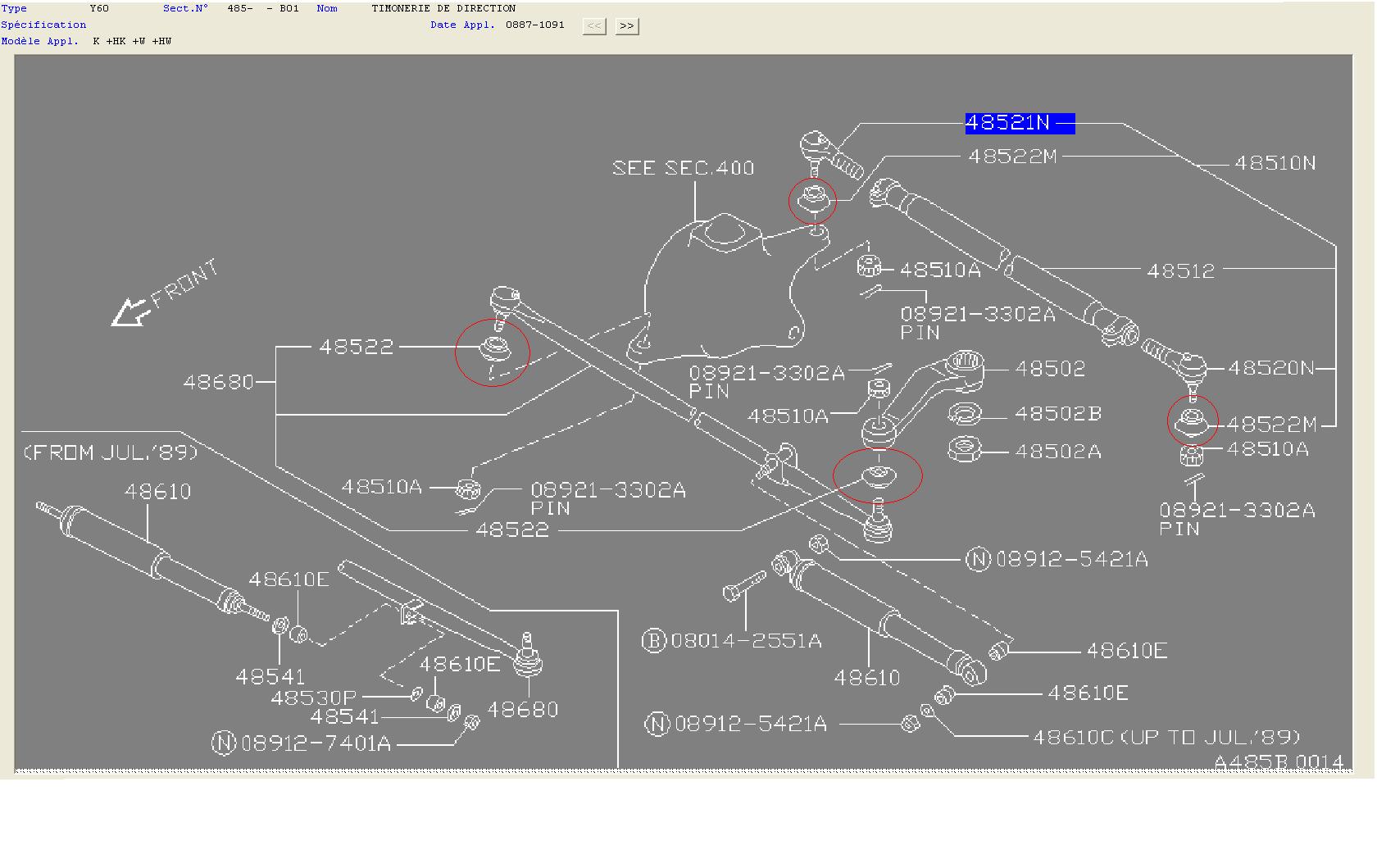

pour etre clair et pour une modif de cette satanee barre de direction ( modif des deux cotes )
il faut :
rotule pas a droite ref 485 20 N + ecrou + goupille
rotule pas a gauche ref 485 21 N + ecrou + goupille
Si ces ref de chez Nini ne sont pas les bonnes merci par avance de rectifier ( :2 (20): merci Pierre )
Bernard

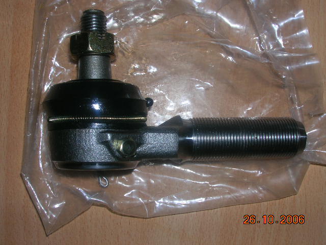

BJR
Apres avoir commandé une rotule avec filetage à droite et une à gauche et en ayant pris soin de commander l'ecrou qui va avec j'ai eu la desagreable surprise d'entendre le magasinier me dire une semaine plus tard "Monsieur les ecrous ne sont pas livrables et en plus avec le filetage à gauche vous n'en trouverai pas" :2 (10)::2 (10): Effectivement diametre 22 au pas de 175 j'ai deja eu du mal à trouver un ecrou au pas à droite alors à gauche ....... :2 (10):
Après de grandes difficultés cette rotule est allée retrouver les étagères nini et j'ai commandé une autre au pas à droite

Pour info je vous donne la ref Nissan pour cette rotule
4852001J00 et au prix de 64 € 87 HT

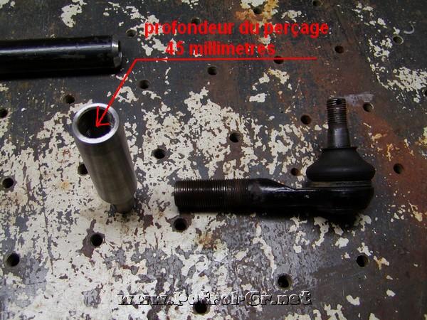

Voila apres avoir eu un peu de temps j'ai enfin travaillé un peu a cette fameuse barre de direction
Un rond etiré de diam 32 m/m
Un petit coup de tour pour perçage a chaque extremite
et un autre petit coup de tour pour le filetage diam 22 au pas de 175
Un pas a droite et un pas a gauche sur une longueur de 45 m/m
Un ecrou sur chaque rotule et avec un peu de graisse sur le filetage le
tour est joué
Il me reste le support d'amorto a ressouder et le fin du fin faire faire un
petit traitement de surface afin de donner a cette piece une couleur noire
identique a l'origine :2 (20):
Cout de l'operation 86€ 60 chaque rotule 3 € les 2 ecrous et 10 € de
prevu pour le tratement de surface Soit 186 € 20 la barre de relais de
direction avec rotule reglable On est loin du tarif Nini :2 (14):

Je pense avoir 2 mn demain et je posterais les cotes des rotules que j'ai ( commencé ) a monter mais ce sont des rotules achetées chez nini au prix de 64 € 87 HT piece plus les 2 ecrou a 3 € les 2
Avec le montage que j'ai realiser effectivement Pierre a vu le probleme qui allait se poser avec le suport d'amorto qui doit etre fixe alors que la barre doit tourner pour le reglage
2 solutions se presentes :
La barre d'origine est avec des rotules fixes donc pas de reglage
Premiere solution :
reglage de cette barre a la cote de la barre d'origine , montage a blanc pour verif , demontage , soudure du support d'amortisseur , peinture , mise en place de graisseur en lieu et place du petit boulon sur chaque rotule et enfin mise en place definitive
Avantage Quand une rotule est usee possibilite de changer celle ci par simple devissage revissage C'est deja beaucoup mieux que l'original
inconvenient pas de possibilite de reglage sans demontage au moins d'un cote mais qui effectue ce reglage tous les lundi ???
Deuxieme solution
En partant d'une extremite de cette barre diam 32 m/m
Un taraudage a droite pour visser la rotule a pas a droite
a l'autre extremite un taraudage a GAUCHE
Une barre de diam 32 m/m d'une dizaine de cm qui va nous servir de regleur avec a une extremite un FILETAGE A GAUCHE pour se visser dans l 'autre barre et un ecrou et a l'autre extremite un TARAUDAGE A DROITE pour pouvoir visser la deuxieme rotule avec son ecrou
Voir photo mais je pense etre meilleur en bricole quand dessin :2 (20):
