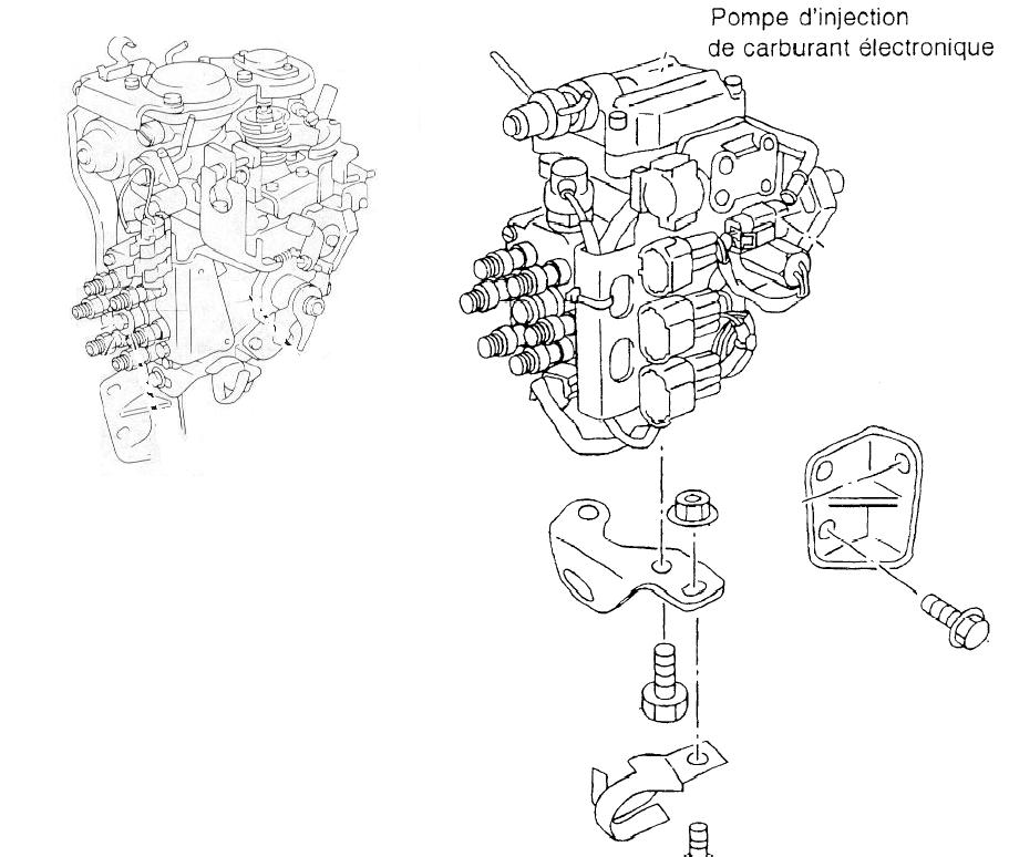

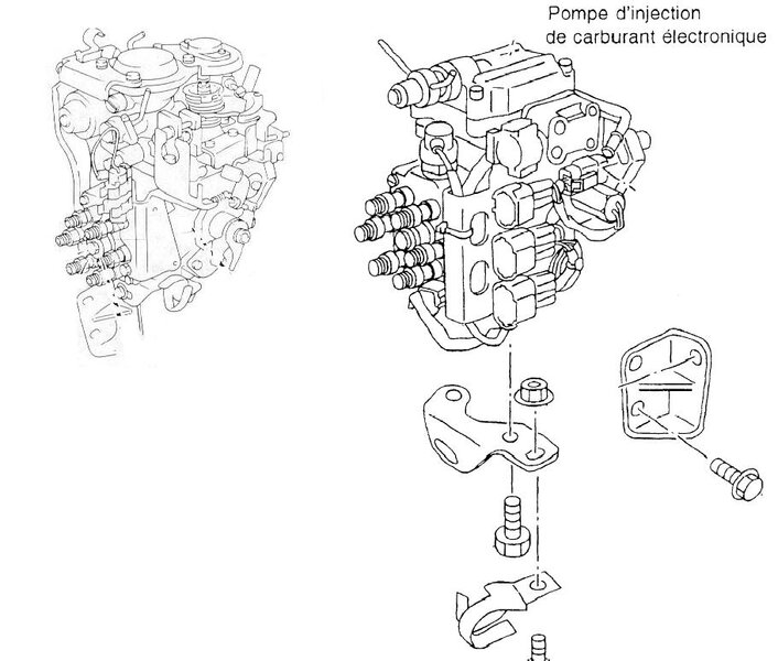

Sur la pompe électro entre le boulon et le corps de pompe il y a une cale cylindrique qui fait descendre la pate plus bas :2 (20):
En fait, je crois que si on prend juste ces cales ça va aussi :2 (15):

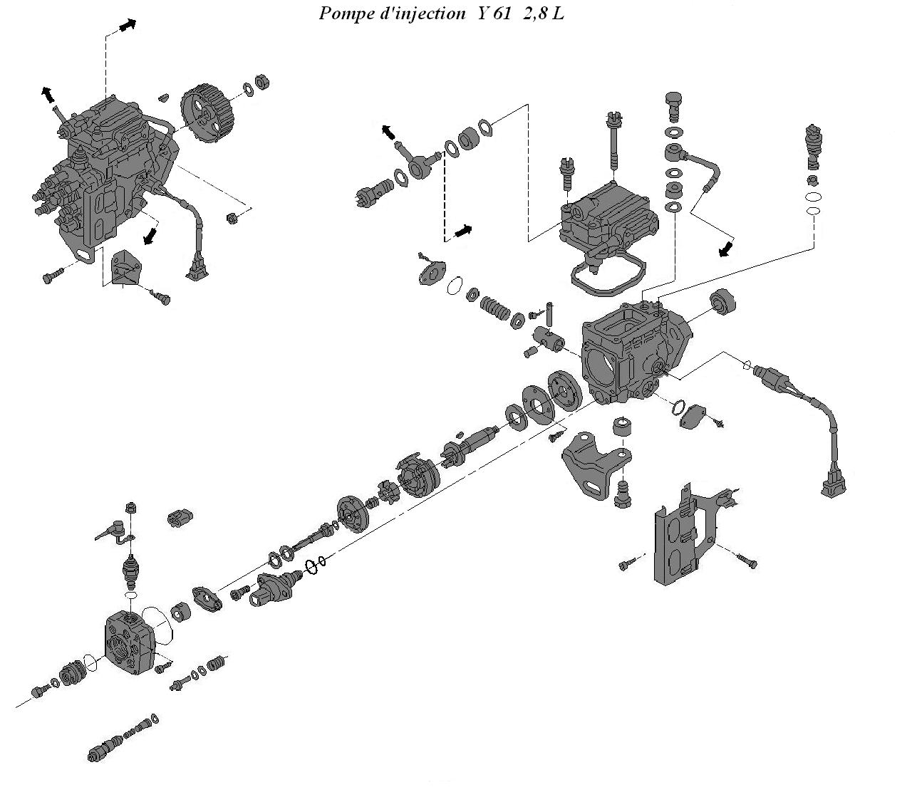

Merci pour les vues éclatées Pierre :2 (14):

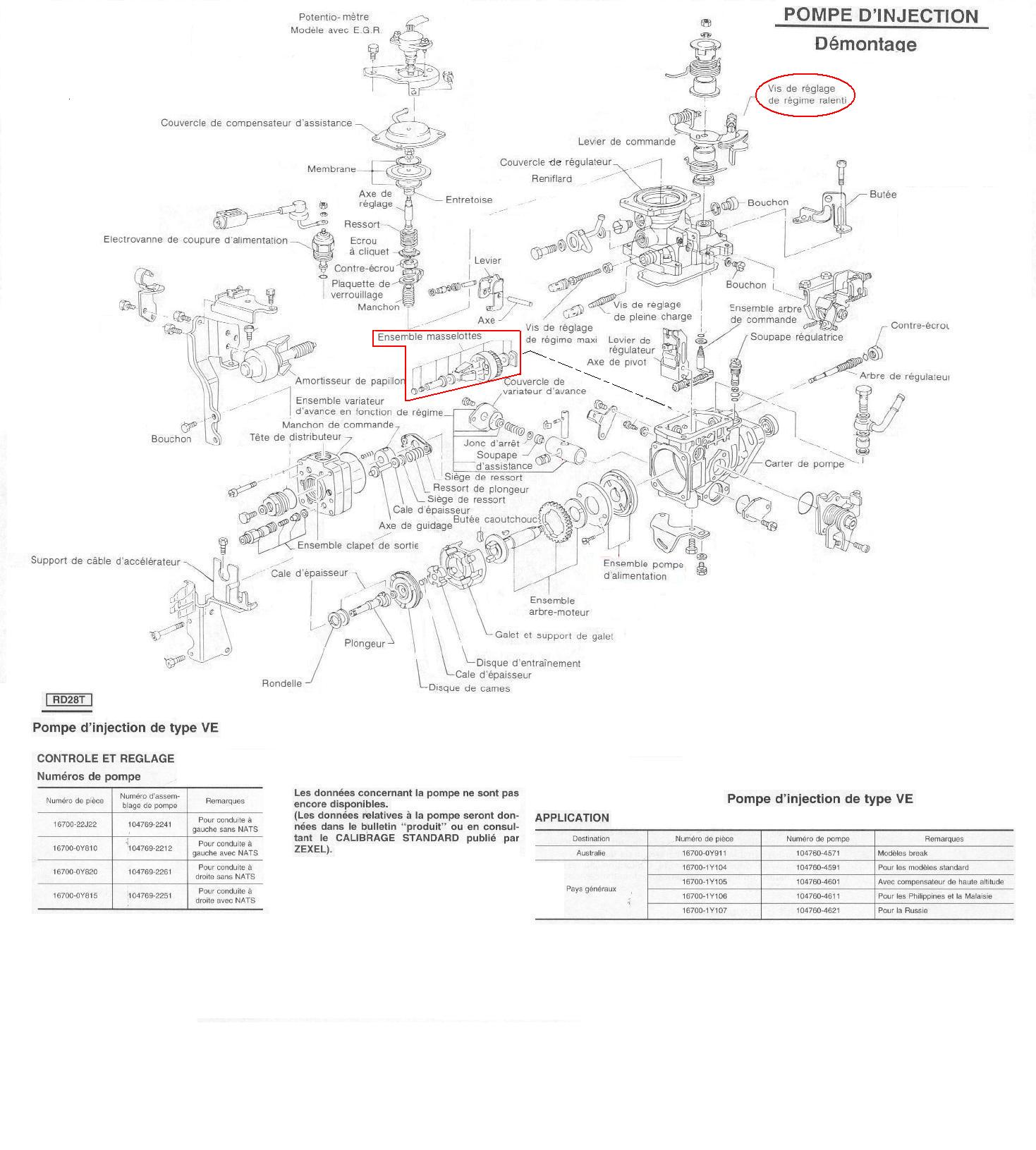

est ce que pourrais avoir ces fameux renseignement pour le reglage, j'ai rendez vous chez le dieseliste samedi 21? merci pour les info!!c'est Mendes qui parle de reglages!!! slts merci pour les renseignements
J'ai pas d'infos sur les réglages vu que j'ai calé l'avance au milieu lors de la pose.
Après je suis allez chez le dieseliste et je pensais qu'il fallait augmenter le débit, mais le gars m'as dit que tout était OK :2 (15):
bon je viens de faire preparé le mien, j'ai des amis qui tiennent un garage tres reputé dans la prepa pour des 4x4 de raids.ils ont reglé ça aux petits oignon et ils ont preparé la pompe, enfin la came, je me trouve avec une auto qui demarre au quart de tours meme a froid!!!et avec environ 170 cv( des frais pas des poneys) et cela change enormement!!si ça interesse quelqu'un,c'est la garage du haut plateau a "LES FOURGS" dans le 25( doubs), il peuvent vous faire ce que vous voulez sur vos autos!!ils font du trial!!et du raid, donc c'est une bonne adresse!!a +
