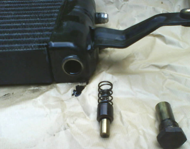

Posté(e) : 26 mai 200718 a Auteur bonjour j'ai pris mon courage a 2 mains et j'ai demonter tous le systeme et le thermostat se trouve dans le radateur d'huile "et il fonctionne ouverture vers point d'ebulition". mon probleme n'est toujours pas resolu, il faut que je regarde cote pression d'huile 2 bars en pleine charge c'est certaine pas suffisant.
