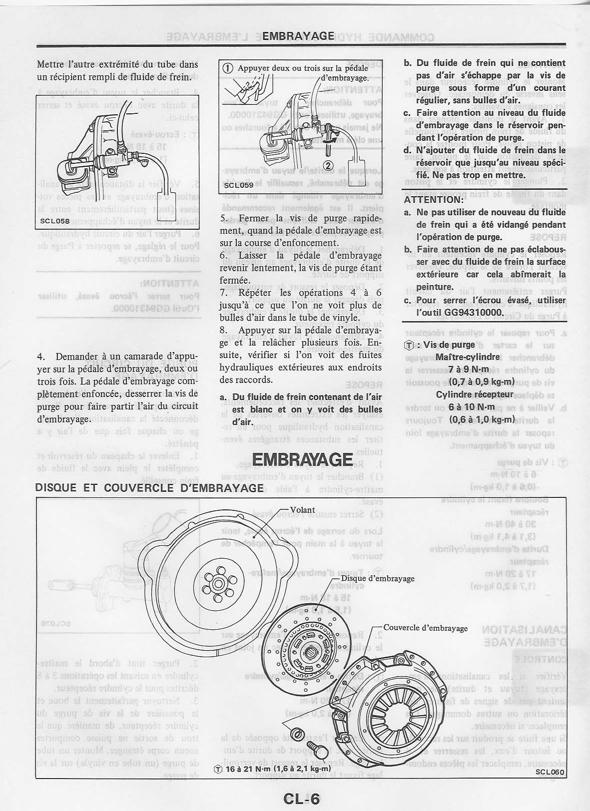

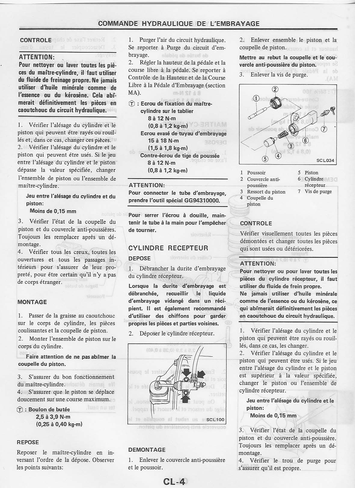

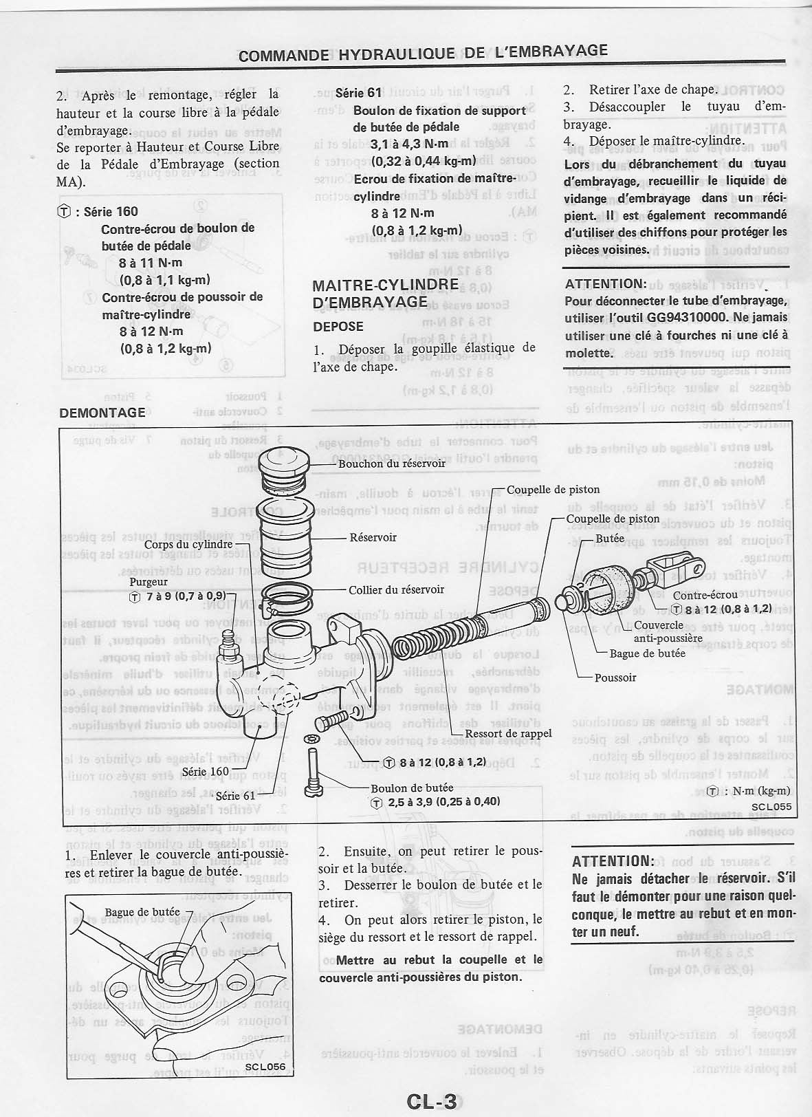

slt à tous,
il va falloir que je purge mon circuit d'embrayage, mais je ne sais pas si il y a une ou deux vis de purge.
J'ai lu un post à ce sujet, donc je pense avoir compris le système.
Que dois-je mettre comme liquide ?
Mon troll est un 160 de 86
comme dab, un grand merci a pierre que ferai- je sans toi!!! :2 (15):
