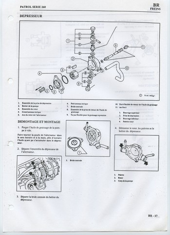

bonjour,
voila j'ai acheté un ky260 2,8ltd, il perd de l'huile à la pompe à vide :2 (21):, j'ai donc suivi vos conseils et j'ai démonté :2 (15):, il y a deux joints (un petit et un grand), il paraissent en bon état tous les deux (pas cassés). Si ils sont écrasés ça ne se voit pas spécialement :2 (24)::2 (21):.
Faut-il quand même les remplacer ou ça peut être autre chose. :2 (18)::2 (21):

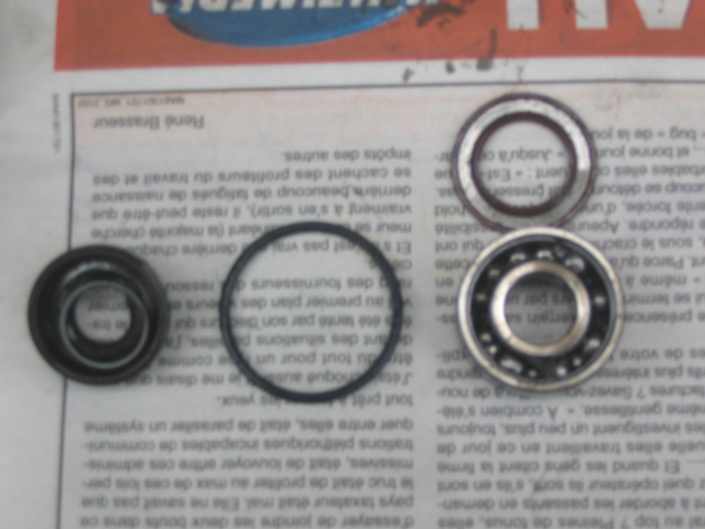

voila je l'ai encore démonté :2 (15): entièrement cette fois et j'ai trouvé la panne :2 (17): ce sont eux les coupables. donc, roulement hs, joint hs. l'huile passait donc de la pompe a vide dans l'alternateur et elle s'écoulait par le petit trou d'aiguille qui se trouve entre le joint et le roulement. j'ai plus qu'a commander. quelqu'un aurrait t'il les références pour :
-roulement
-joint oring caoutchout
-joint en plastique brun avec un ressort en fer dedans.
pour ceux que ca intéresse j'ai fait des photos de l'alternateur et de la pompe a vide en chantier :2 (15): . Voila merci beaucoup a pierre notre mécano pour tous ses conseils précieux. :2 (15)::2 (15):
