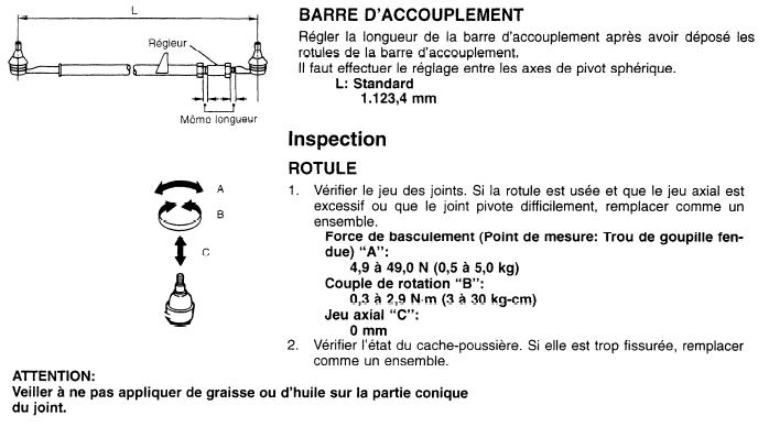

Si tes roues sont bonnes (pression, voilage et rlts) ton volant est de travers parce que tu as le // qui a bougé, mais pourquoiu ?
> voir si ta barre panhard n'est pas tordue.
> voir si la barre de direction n'est pas faussée
> voir si le levier de direction sur la fusée AV D n'est pas faussé
> voir si la barre d'accouplement n'st pas faussée.
Mais en aucun cas ne déplacer le volant sur son moyeu ! il doit rester au point milieu du boitier.
L'idéal serait de rendre réglable la barre de direction qui va du boitier à la roue D (ou de monter une réglable de 2,8 L) et en partant d'un volant centré de refaire l'alignement de la roue D et après celui de la G
