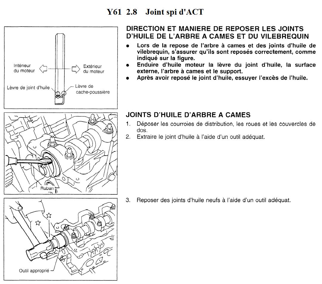

j'ai une fuite d'huile sur mon y61 td6 de 99 , derriere la distrib , apparement le joint spi d'arbre a came :2 (18):
mes questions :
peut on changer ce joint sans sortir l'arbre a came ?
si oui , passe t il par le trou de la tôle arriere du cache de la distib ?
bref , komenkonfè :2 (18)::2 (15):
merci d'avance

Ne pas tout confondre !
Le 2.8 n'a pas de culbuteurs ..... donc pas possible de les démonter !
Le couvre culasse n'a pas à être démonté, par contre il faut déposer la courroie de distribution, le poulie d'arbre à cames (attention c'est une pièce très fragile qui casse pour un rien) et la tôle carter AR ...
Ensuite extraire le spi et mettre le neuf.

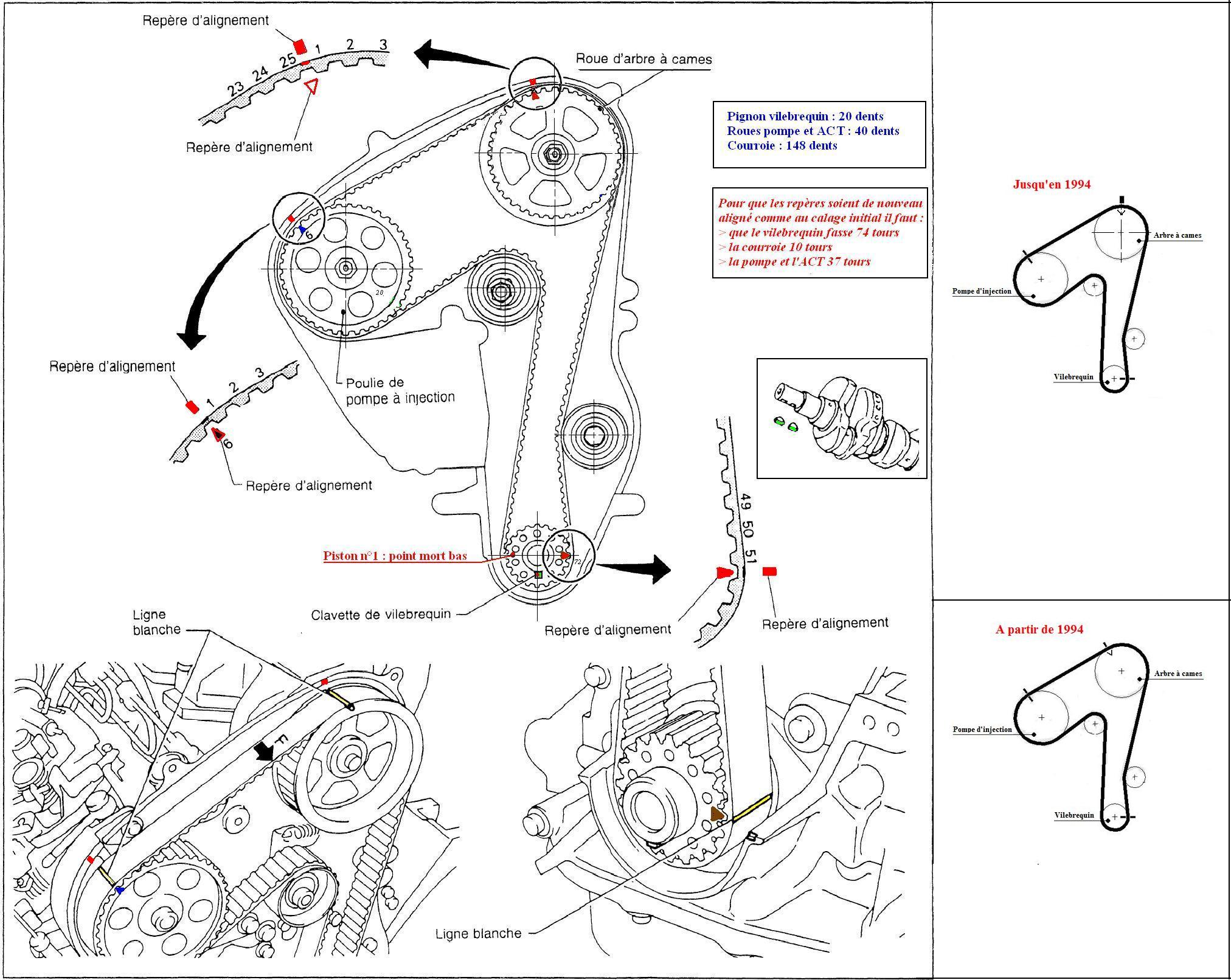

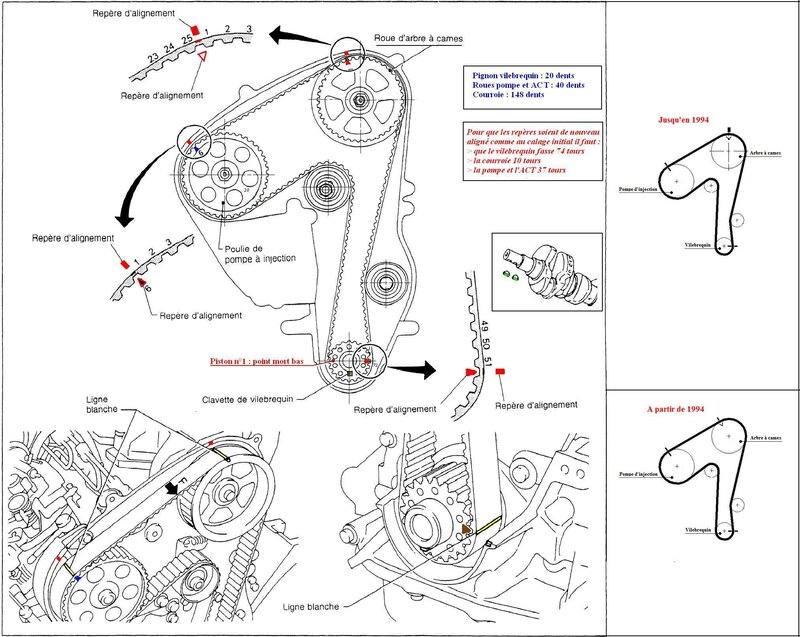

je suis en train de demonter la distrib et..........çavapa :2 (21):
quand je met la clavette du villebrequin vers le bas (PMB cyl N°1) je n'ai aucun repere des poulies de pompe et d'arbre a came qui correspondent :2 (18)::2 (18):
les poulies sont décalées d'un demi tour :2 (18)::2 (18):
les reperes jaunes sont vers le bas et non alignés avec les reperes sur le carter (en haut)........
quelqu'un aurait il une idée pour me sauver la vie :2 (18)::2 (13):

slt,
:chercher::2 (15)::2 (15):
y'a tout sur pgr, c'est une vrai bible,
regarde là
http://www.patrol-gr.net/forums/viewtopic.php?t=38835&highlight=distribution
:foodman:
slt
bha la fonction "chercher" ne pas aidée , rien trouvé :2 (20):
par contre a force de chercher sur la bête j'ai enfin trouvé , il faut faire plusieurs tours de poulie du villo pour alligner les repères des autres poulies et tomber bon avec la clavette en bas :2 (23):
merci pour le lien :bravo: , Nickel , ça y est tout est déposé ....a part la pompe a huile................je vais crier HELP dans un autre post :2 (15):

slt
merci Pierre
mais encore une fois je n'ai pas trop refflechi , il suffisait que je tourne plusieurs fois la poulie du villebrequin...................pas le même nombre de dents que les autres :2 (21):
