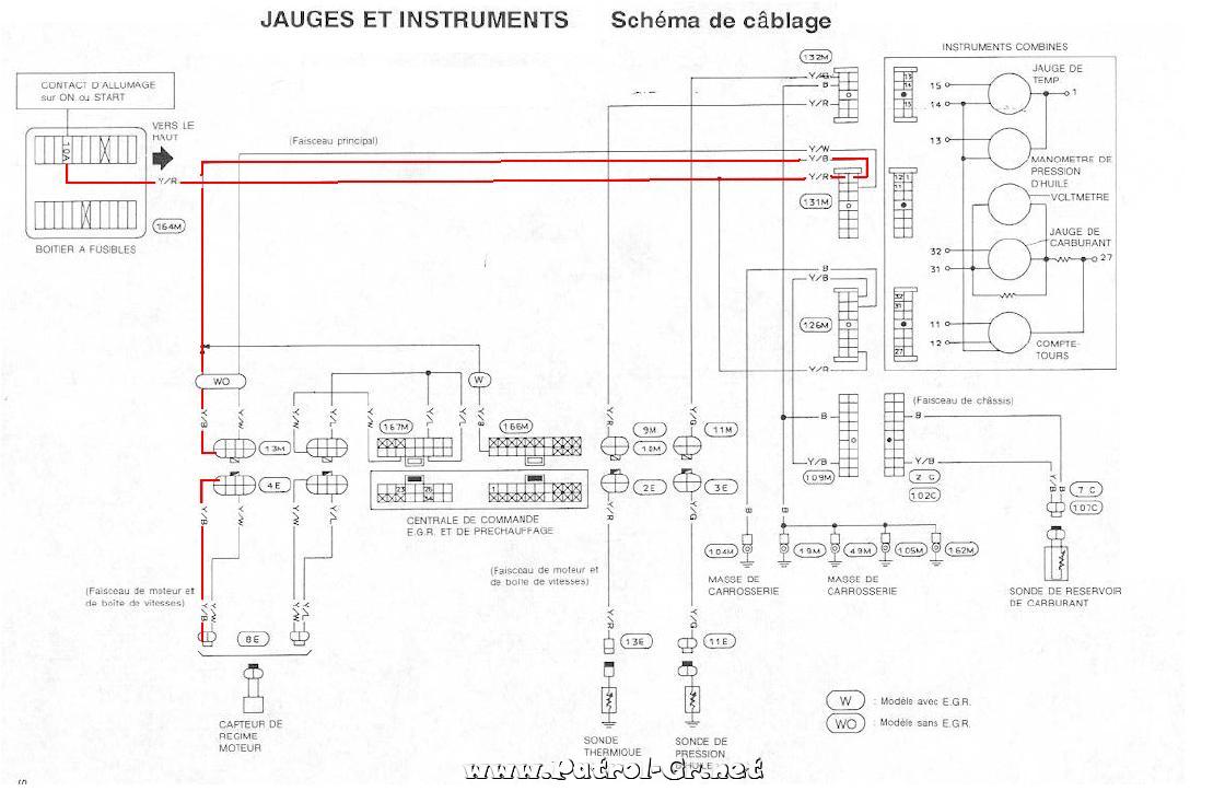

Posté(e) : 28 juillet 200717 a Auteur hello, personne pour m'aider, j'ai trouvé un schéma de cablage pour le compte-tours, il passe par le module de préchauffage et egr apparemment, possible que ce soit le module, puis-je le shunter au module .
Posté(e) : 29 juillet 200717 a bjr... démonter le combiné et mesurer ce qui se passe directement sur les bornes du compte tour....si ça varie et que l'aiguille ne bouge pas, c'est que le galvanomètre ou l'aiguille ont un pb. A+
Posté(e) : 29 juillet 200717 a Référent Mécanique hello, personne pour m'aider, j'ai trouvé un schéma de cablage pour le compte-tours, il passe par le module de préchauffage et egr apparemment, possible que ce soit le module, puis-je le shunter au module . Commence par regarder ton instrument ...... Le signal ne "passe" pas par le module de préchauffage et EGR mais le signal est en dérivation donc sans effet !

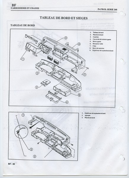

Posté(e) : 19 octobre 200915 a merci c'est chiant à changer que le compte-tours Non pas du tout, le tableau de bord se démonte facilement
Posté(e) : 20 octobre 200915 a si tu as un peu plus d'explications ça serait bien comme je ne l'ai jamais démonté
Posté(e) : 22 octobre 200915 a pour l 'instant, j'ai d 'autres choses à faire sur le patrol si il y en a qui ont déjà changé le compte-tours, si ils pouvaient dire comment ils ont fait merci d'avance
Posté(e) : 22 octobre 200915 a Référent Mécanique des vues du tableau de bord ... http://www.patrol-gr.net/forums/viewtopic.php?t=67652&start=0
Posté(e) : 23 octobre 200915 a merci je n'arrivais pas à trouver ce schéma top ouf je commençais à croire que les marseillais sentaient la sardine
