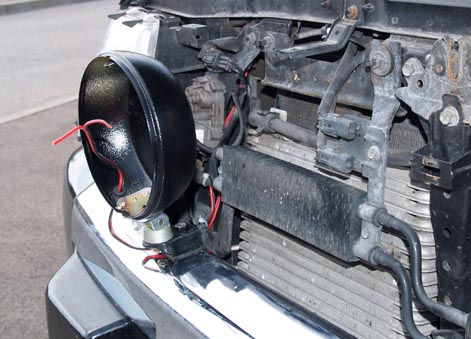

Samedi matin : Echange de la poulie, tendeur et courroie (105 000 km) chez GR BLANC (près de chez moi).

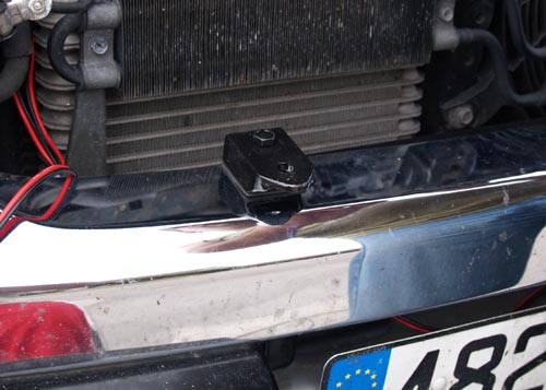

Fred (fredlerekah) et Lily (Pickup country) ont passé le week-end à la maison et Fred à branché et monté mes longues portées sur le pare choc du pépère.

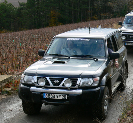

Après un bon séjour Bourguignon, départ pour Chateauroux...
Modifié par piersophie71
Bravo ; impeccable; t as changé la plaque aussi ??
OUI, Je change tout le temps la plaque (merci Photo***p). :2 (15)::2 (4)::2 (23):

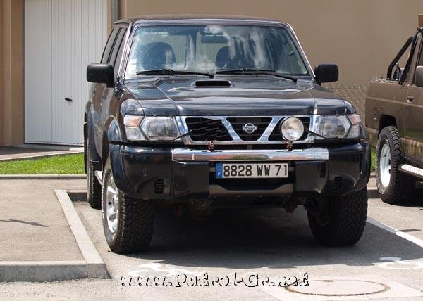

Le voilà moins "bigleux" maintenant... :2 (20):
:2 (15)::2 (15)::2 (15): bon ça c'est fait et la suite c'est quoi? :2 (15)::2 (15)::2 (15):

Oui, c'est le galet, il était pas usé par contre il y avait un jeu très important sur la fixation du tendeur côté galet. La courroie était bien "sèche" et "pleine" de petites coupures (20 euro... non je déconne) sur toute sa longueur. J'ai bien fait de tout changer... (sur les précieux conseils de "GR BLANC".

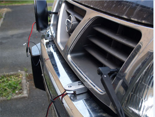

Pour le montage des LP, effectivement on a utilisé les "trous" de la fixation de la partie chrômée avec la pose d'une barre que l'on a rajouté dessous entre les deux boulons pour renforcer le tout. (idée de Fred).
Le seul petit "hic" c'est que deux heures après l'installation, j'avais déjà une ampoule (H2) de grillée !!! (enfin elle éclaire toujours mais comme une veilleuse !!!).

Non, pas du tout car pour vérifier (même si nous étions sûrs du branchement de Fred) nous avons échangé les ampoules dans les optiques et il y en a bien une qui éclaire à peine.
elle doit etre défectueuse :2 (21):

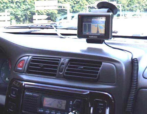

Voilà, paré pour le départ en vacances demain matin.
Hier achat du GPS "Via Michelin".
