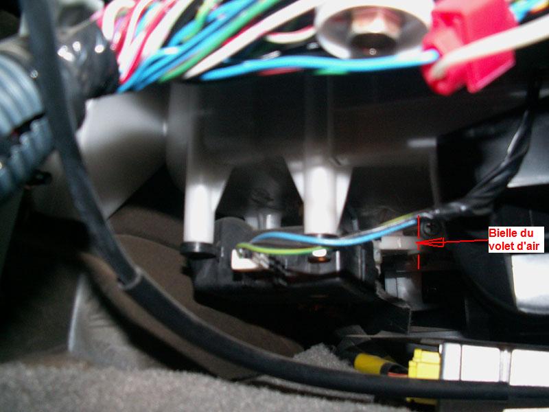

J'ai trouvé qq chose :
il est possible que le moteur qui actionne le volet d'air soit débranché ?????
Il est coté pédale d'accélérateur derrière l'ECM et on croit voir la tige (en rouge) qui le commande.

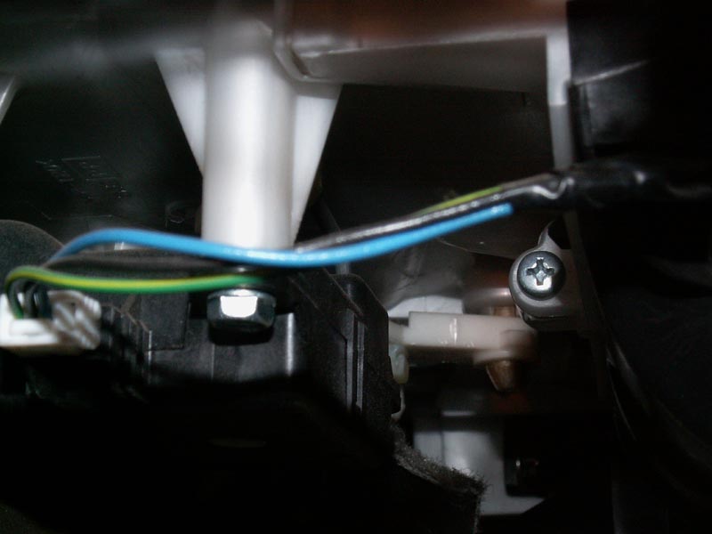

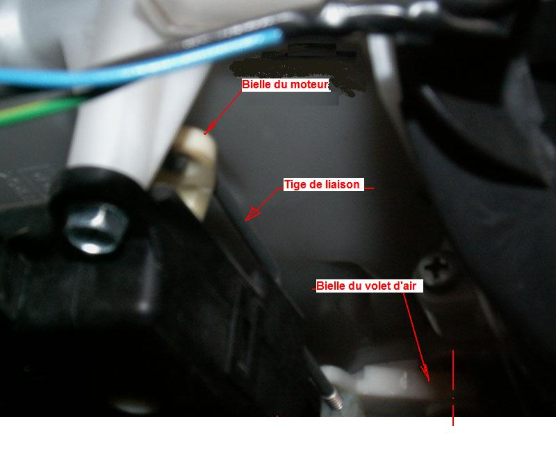

Je confirme, le probleme n'est pas electrique (le moteur de commande tourne bien) mais purement mecanique. :2 (22):

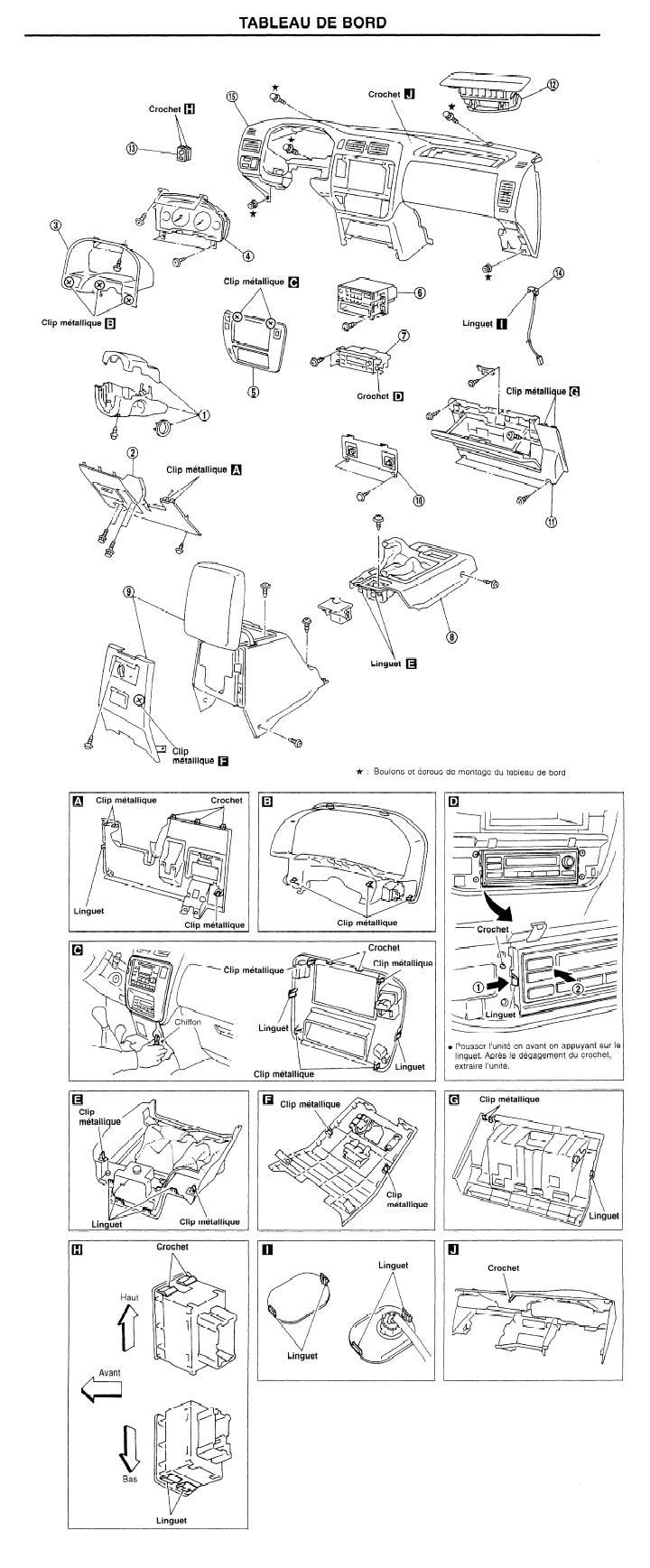

apres avoir deconnecté le volet de plancher et celui de ventilation, le point dur est toujours present. pour voir la suite, il fallait commencer a deposer l'ecm, et une partie du systeme de commande au volant... bref, gros boulot :2 (20):
Tout ce qui est visible semblait bien en place et pas tordu, comparaison faite avec le troll de black pearl...

Merci beaucoup Pierre pour les photos.
J'attends un peu avant d'aller chez Nissan en mettre pour 300 euro de main d'oeuvre.
Si on pouvait solutioner ça autrement ce serait mieux.
Een regardent par en dessou la boite à gants, voir en la démontant, tu n'à pas accès au reste de la tringlerie ?
