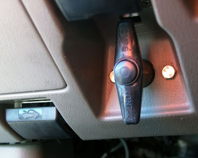

J'avais déjà dit sur un autre topic qu'ils m'avaient installé un coupe batterie qu'ils ont financé pour éviter d'être trop souvent en panne.
C'est vrai que je n'utilise jamais ce coupe batterie car c'est chiant de tout remettre en route à chaque démarrage (compteur journalier, prérèglages des stations FM, ouverture manuelle de la portière, etc...).

J'ai un copain qui va venir chercher la batterie ce soir pour la mettre en charge à son boulot comme ça, lundi soir, Sophie pourra l'emmener chez Nissan et je pense qu'il vont le garder ENCORE pour essayer de trouver la "fuite"...
Encore et toujours la poisse.
Le copain est venu démonter la batterie hier matin de bonne heure avant de partir à son boulot.
Hier soir il est revenu pour la remonter sur le troll après l'avoir mise en charge toute la journée.
Il a mis un coup de démarreur et au quart de tour, j'ai entendu ronfler le 3.0 litres.
Il est rentré prendre l'apéro et avant de partir je lui ai demandé de mettre un coup de coupe batterie pour être sur qu'il démarrera bien la prochaine fois.
Quand il a acctionné le "robinet" du coupe batterie, les longues-portées se sont allumés et ça a fumé très fort dans le tableau de bord !!! Sophie était avec lui et elle m'a rapporté ces détails.
Il a tout coupé, redébranché la batterie et est revenu me dire qu'il regarderai demain ce qui c'est passé.
