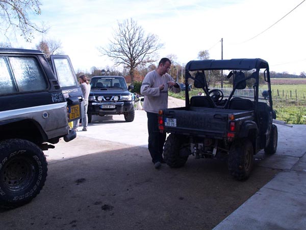

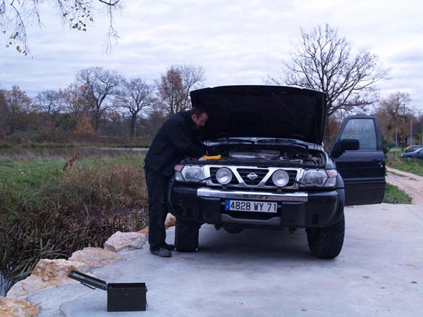

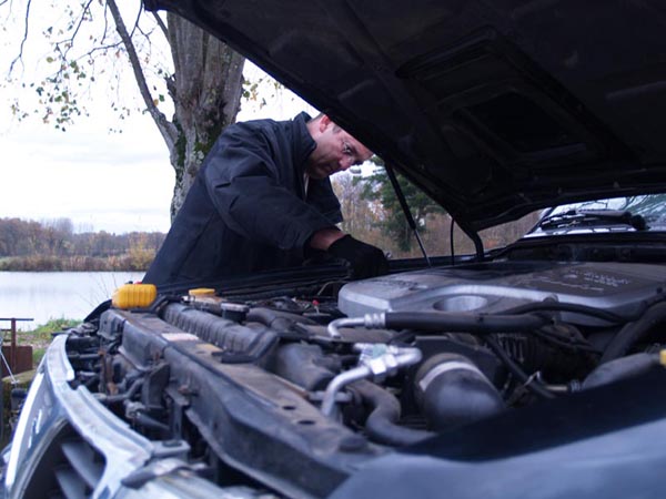

Voilà, Vavavoum est venu passer le week-end avec sa famille et samedi, il s'est penché sur le troll...
Le problème de décharge de la batterie à été résolu.
Juste un fil de masse à déplacer du moins de la batterie vers le châssis et tout rentrait dans l'ordre.

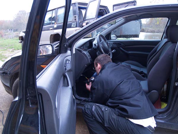

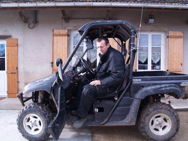

Jean-Luc a aussi fait quelques bricoles sur la Focus de Sophie et résolu le problème de parasites sur le Rhino en changeant l'antenne de la CB. Quelques photos...

et la panne tu peux nous donner plus d'infos :2 (26):
Pour la panne: il y a eu un coupe circuit monté par nissan, sur la masse. Il coupe tout, sauf deux petits fils d'origine (alimentant divers elements electroniques(je suppose l'ecu et l'airbag) et le fil de la masse des longue portées. (masse des ampoules et du circuit de commande en commun.) Lorsque le coupe circuit est coupé, il y a un espece de retour, provoqué par le fait que la conso des boitiers electroniques passe par le circuit des longues portées, seule masse dispo..), qui a pour conséquence soit d'allumer les longues portées (selon la position de l'inter, ce que Pierre voyait), soit d'allumer la lumière de l'inter de commande des longues portées additionnels...ce qui vide doucement la batterie et que Pierre ne voyait pas....
Solution: bouger le point de masse en le mettant après le coupe circuit, concretement n'importe où sur la carrosserie, mais pas direct sur la batterie. Chaque montage pris individuellement était correct, mais les deux ensemble posaient problème. :2 (15):
Esperant avoir été clair...
(pour l'antenne CB, apres plusieurs fausses pistes dont l'essai de controle visuel de la self (là ou je fais ma super grimace), il s'est avéré qu'il y avait un court circuit non franc et intermitent dans la petite PL coudée au niveau de l'embase de l'antenne... )
