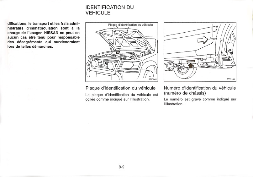

Il serait intérréssant de récupérer un texte officielle sur ces nouvelles mesures. :2 (21)::2 (21):
Je dois recevoir de Nissan France l'agrément pour cette refrappe. J'ai prévu dès que je l'aurai, de vous en montrer une copie. :2 (15):
à ta place j'en demanderais le remboursement à nini car ce numéro est obligatoire depuis que l'automobile existe ... alors si nini ne l'a pas fait c'est lui qui est fautif :2 (10):
Lisez ça http://www.problemauto.com/?860/Numero-de-serie-des-vehicules-V-I-N-N-I-V
Mais 2h30 pour le refrapper :2 (22): il a combien de mains gauche(s) ton mécano :2 (18):
:2 (20)::2 (20): Bin c'est Nissan Chalon, un seul mécano, à la retraite cet été .... :2 (20):
Il y a deux jeunes avec lui pour les "bricoles"...
Je pense que si effectivement cette intervention est de la responsabilité du constructeur, quand j'aurai cette dite attestation, je ferai un courrier recommandé de demande de remboursement.
Avant de payer ma facture, j'ai discuté avec le directeur de la concession qui m'a dit que les frais revenaient au client.
Ben voyons........ :2 (21)::2 (15):
Et ça se passait comment si je ne payais pas ?
Je n'ai pas eu d'autre choix que d'accepter et d'attendre le certificat pour pouvoir repasser le contrôle et j'ai pas énormément de sursit !
Le 13 janvier on m'a donné deux mois pour remettre en "état" mon véhicule avant de le représenter.
Je ne voulais pas me les mettre "à dos" car si ça merde, je fais quoi ? :2 (22):
Je sais bien, Pierre... à ta place j'aurais fait pareil ! :2 (26):
Ce qui ne m'étonne pas, c'est que le concessionnaire affirme que c'est au client de payer... même si c'est faux ! :2 (21):
Maintenant, il faut arriver à te faire rembourser, et c'est une autre paire de manches...... :2 (26):
je t'ai fait une photocopie du livret de bord que tu dois avoir dans ton vide-poche
Oui, je l'ai.
