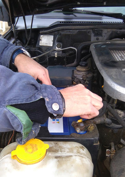

La batterie neuve est posée et le troll a démarré au quart de tour.
Merci pour vos conseils.

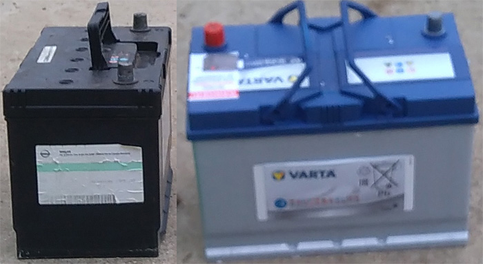

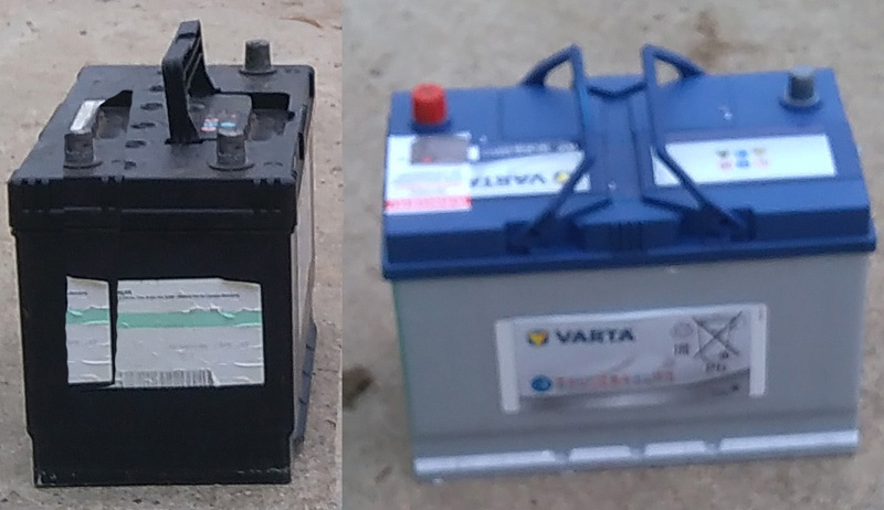

Elle avait 3 plots ton ancienne batterie ? C'était une 10-12 V ? :2 (15):
Oups, au moins toi, tu es observateur !
J'ai déplacé la batterie sur totoshop en la faisant glisser sur l'image et je n'ai pas vu qu'il en manquait un morceau.
Je corrige. :2 (20):

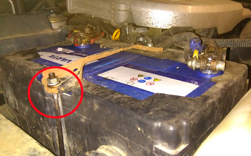

Petit reportage photos pour vous montrer le sérieux de Nini Chalon :
J'avais donc, en toute confiance, fait changer ma batterie à la concession il y a un peu plus de deux ans.
:2 (21):

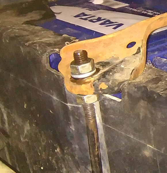

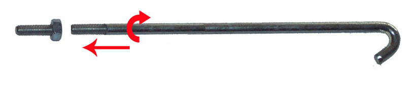

Hier, en démontant, nous avons vu qu'il y avait un écrou, sous la patte, monté sur une des tiges de fixation.
Au serrage, la tige c'est séparée en deux au niveau de l'écrou du bas.
:2 (10): En 2014, le super mécanos de Chalon, a dû péter la tige, certainement en la remontant et à fait une réparation de fortune en revissant les deux extrémités dans un écrou.

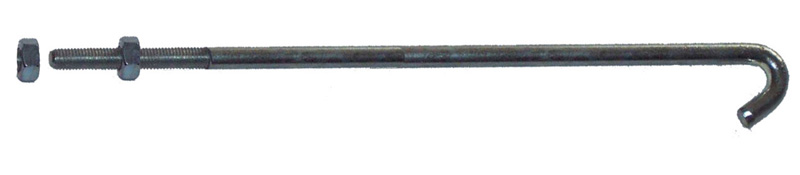

Shémas :
:2 (20):Je suis donc allé, hier après midi dans un atelier de serrurerie pour faire ressouder cette tige.
:2 (13): Ce sera tout de même bien plus solide comme ça.
:foot11:Et encore Merci les chalonnais !:flicfrappe:

un écrou, un écrou ....
si bien réglé ça évite d'écraser la batterie sur ce coté, mais à ne pas faire de l'autre coté
L'ideal,ecrous freins (nylstop).
:2 (26): C'est vrai, mais ça, se sont les "pros" qui le font.
Tu n'avais pas vu tout mon message avant de poster.
La suite est éloquente.
J'avais pas vu la "réparation",c'est rock'enroll.
Ouai c'est limite comme bidouille
Il aurait mieux fait de mettre une tige filet&e à la place
De pire en pire !
